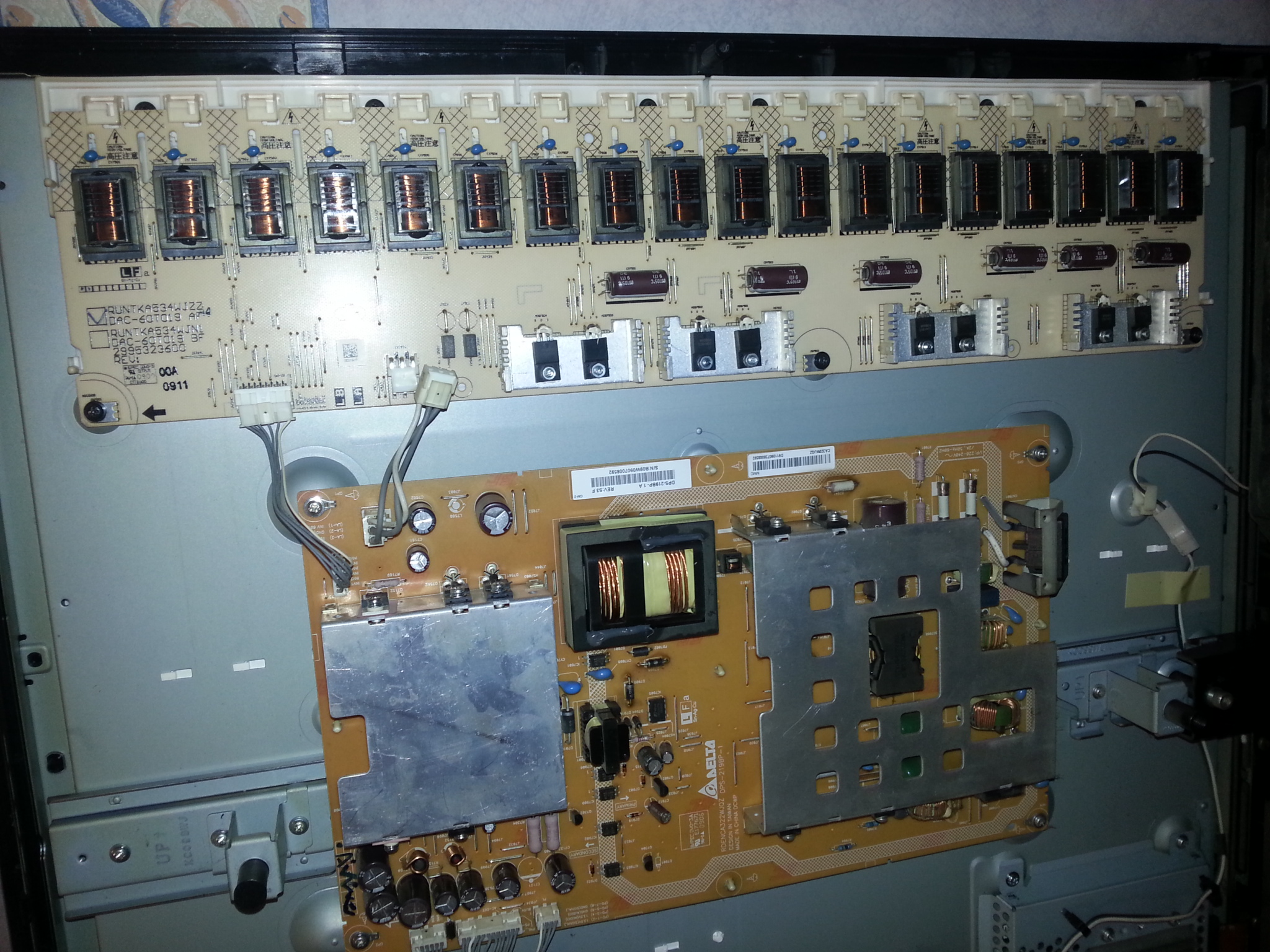

MessagePosté le: Jeu 1 Nov - 23:18 (2012)    Sujet du message: [Résolu] sharp lc42dh77e ne s'allume pas et reste en veille Répondre en citant
Pour info Idea
Comme vous pouvez constate, j ai verifier les condensateurs sur cate inverter, ils semblent bon fait avec testeur electronique ?

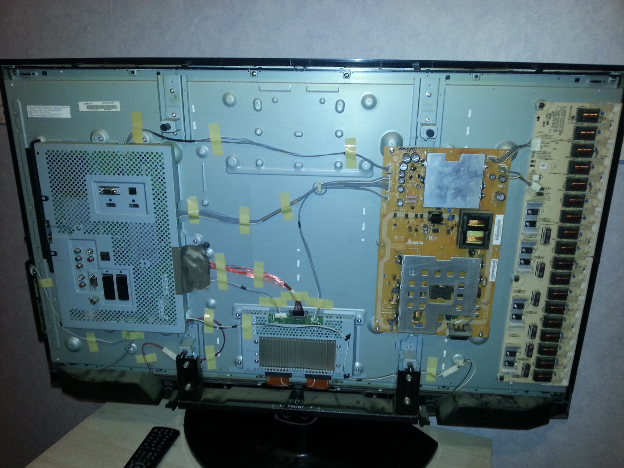

xav39500
Inscrit le: 21 Avr 2013
MessagePosté le: Dim 21 Avr - 21:11 (2013)    Sujet du message: [Résolu] sharp lc42dh77e ne s'allume pas et reste en veille Répondre en citant
voila l'arriere de la tV

NIPPON
Inscrit le: 19 Nov 2008
Messages: 446
MessagePosté le: Dim 21 Avr - 21:41 (2013)    Sujet du message: [Résolu] sharp lc42dh77e ne s'allume pas et reste en veille Répondre en citant
c'est normal que les cordons LA et LB soient débranchés?
