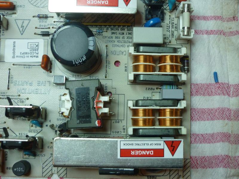

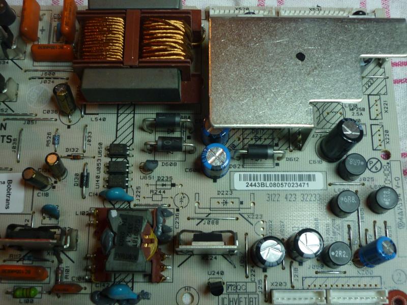

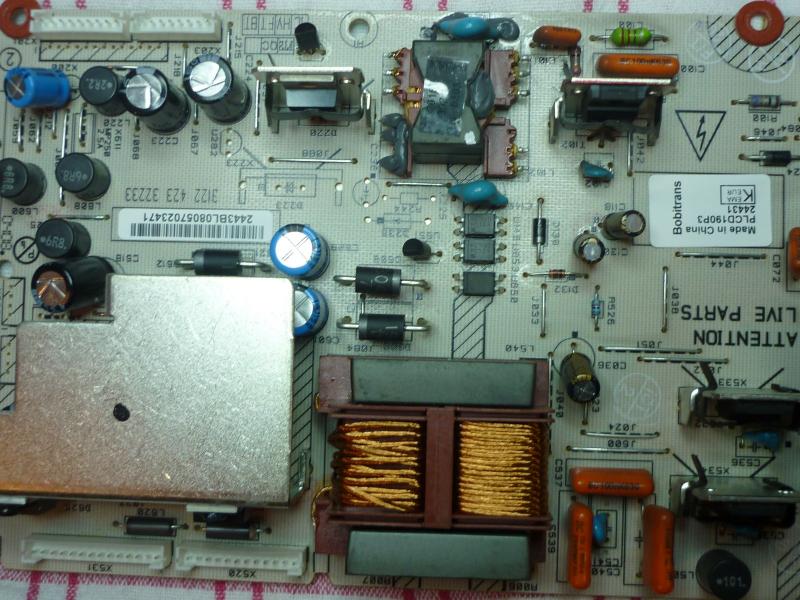

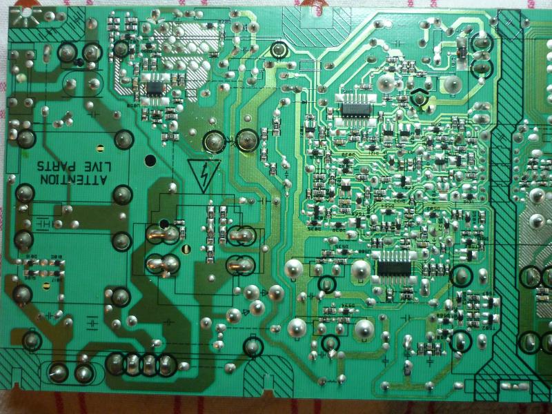

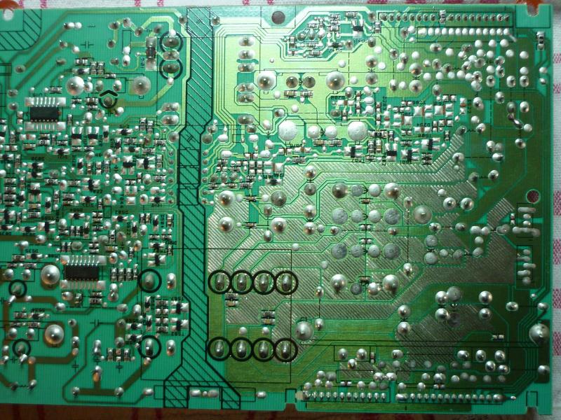

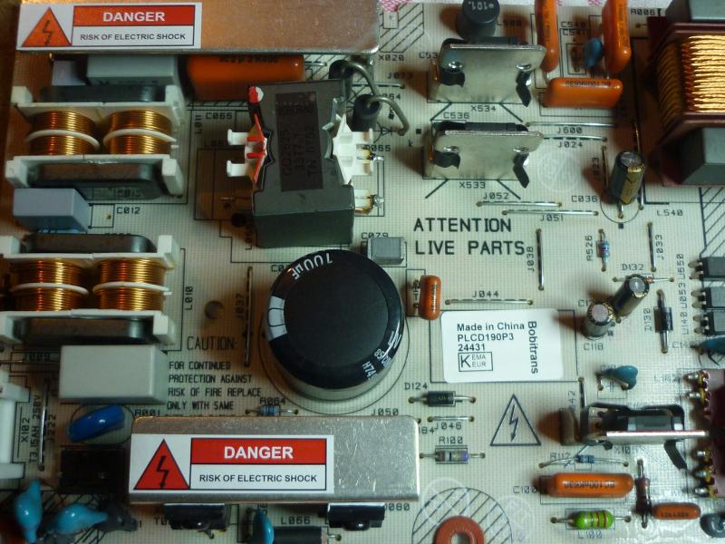

Posté le: Mar 6 Nov - 21:26 (2012)   Sujet du message: Plus rien sur ma 26PFL3512 |
Voici des photos fraiches. Je ne peut en faire de plus pres que ça...
_________________ Si on te reproche ton travail d'amateur, dis toi que c'est des amateurs qui ont construit l'arche de Noé, et des professionnels qui ont construit le Titanic......
Revenir en haut |
jamal Confirmer
Inscrit le: 08 Nov 2010 Messages: 587
Localisation: maroc--tetouan
Posté le: Mer 7 Nov - 12:39 (2012)   Sujet du message: Plus rien sur ma 26PFL3512 |
bonjours a tous , a présent ont doit d'abord trouver un 5v standby au borne des condo c224 et c223 . bon , il y a plusieurs point a prendre , 1) un bonjours serais bien .( c'est la 2 fois que je la note ). 2)pour les testes il serait bien de noter les valeurs et de les communiquer ( pare exemple combien t'a donner la mesure du r100 et du l100) 3)merci pour les photos , ils sont bonnes . je vais noter sur elles des point numéroter en noir et rouge pour les testes , (soit par multimetre en position diode pour mesurer les inpédances soit en position voltmetre dc pour mesurer les tentions .)( les point noirs pour fil noir du multimetre et les point rouge pour le fil rouge ) 4)avant la mesure des impédances il faut déconnecter bien sur la carte du secteur  . et de s'assurer que le condo c020 ne soit pas charger .
