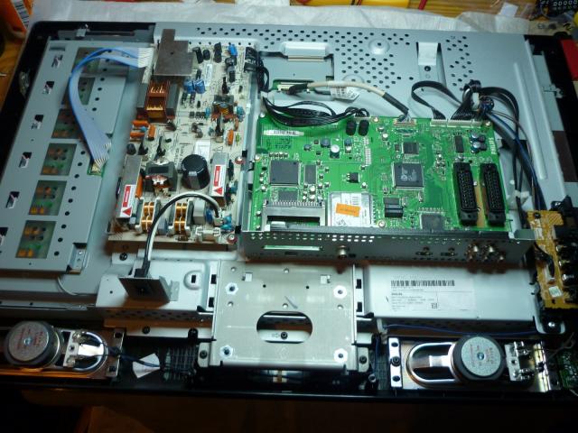

 Voici mon probleme. J'ai pu recuperer une tele LCD de marque Philips. Model: 26PFL3512
Etant en formation electronique, cette panne je tiens à en faire mon affaire.
Les symptômes: absolument plus rien, même pas de temoin de tension sur la façade.
Donc, j'ai démonté le capot arrière tranquillement, pris des photos de l'interieur de la bête.
En m'aidant de mon ami goog, j'essaie en vain de trouver le type de chassis, et trouver des schémas électriques. Seulement, apres une bonne trentaine de pages, aucun moyen de trouver des schemas qui pourrait commencer à m'orienter pour ma recherche de panne.

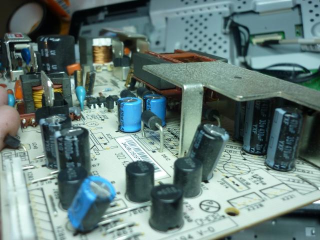

Donc pour l'instant, j'en suis à avoir fait de la recherche visuelle, surtout au niveau des condos, mais rien.
Je vous poste des photos, si quelqu'un pouvait m'aider à chercher le type de chassis, ou toute info qui pourrait m'aider.

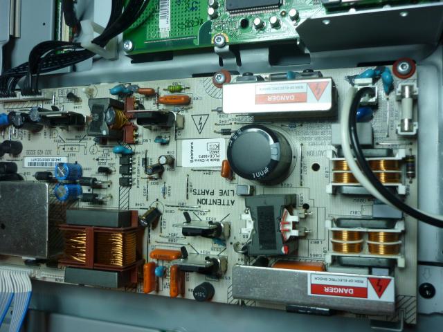

MessagePosté le: Lun 29 Oct - 21:14 (2012)    Sujet du message: Plus rien sur ma 26PFL3512 Répondre en citant
Bienvenue sur le forum.
tu peux nous donner la réf de l'alim qui commence par PLCDxxxx je ne vois pas la suite.
Ton télé est un châssis LC7.2, mais le schéma du module alim n'est pas fourni !!!!

L'alim c'est PLCD190P3  puis 24431

commence par prendre quelques mesures , au bornes du condo c020 ......

pour le 322v en c020  c'est bien . deconnecter tous les connecteurs sauf x002 et mesurer au bornes du c225

Blakol, tu as du 300v au primaire de l'alim, mais sur les secondaires ça donne quoi ?

ce que je propose est de tester la carte d'alimentation seul a vide .rien connecter sauf la ligne (connecteur x002 )
ou est ce connecteur et quel est sont role ? a toi de deviner .
comme a dit CC ,mesurer  au secondaire  (au bornes du condo c225) bien sur voltmètre en tentions continu et chaque fil sur une borne du condo , désolée ,attendre d'autres explications et avis .

Alors, j'ai pris les mesures sur le condo que vous m'avez conseillé. Sur la platine je n'ai pas trouvé de C225 mais un C226 au niveau du connecteur x002 qui chez moi est x200.
La tension aux bornes du condo que je vous met en photo est de 0.
