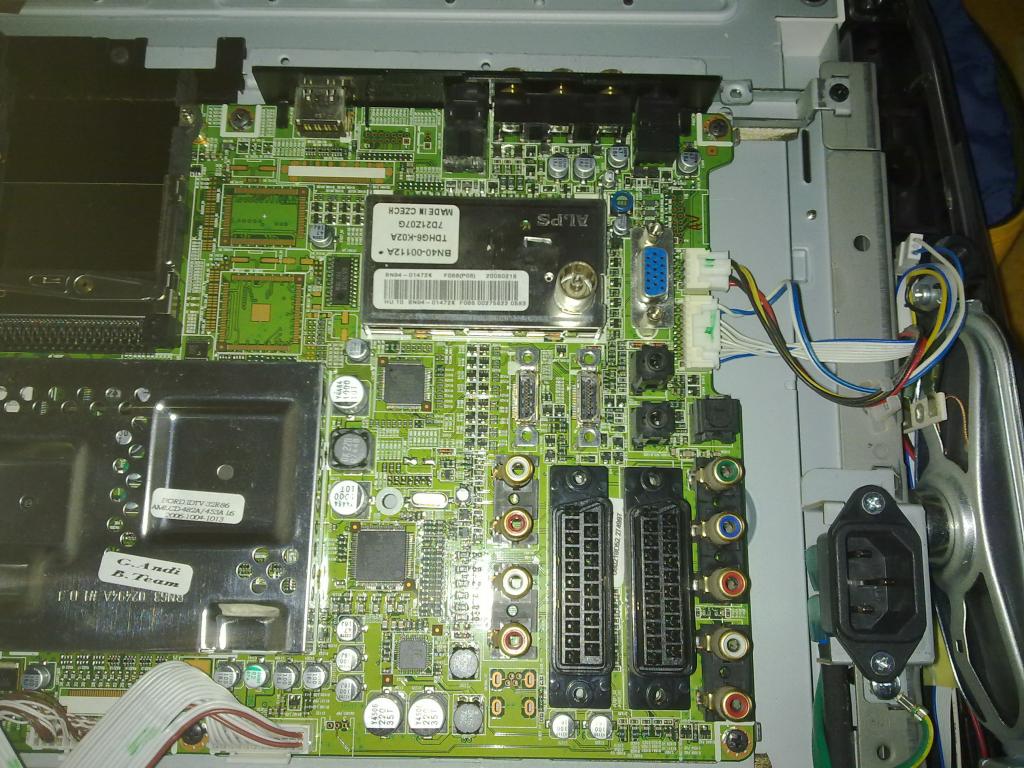

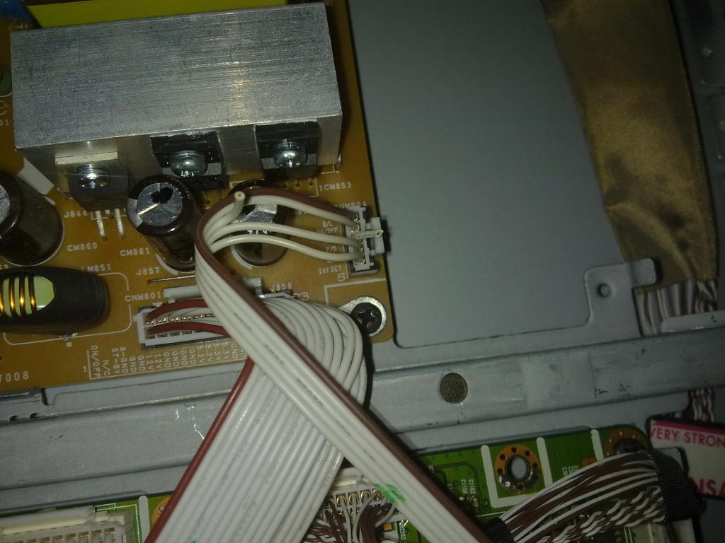

Comme vous pouvez le constater sur la photo, il y a un fil de coupé.

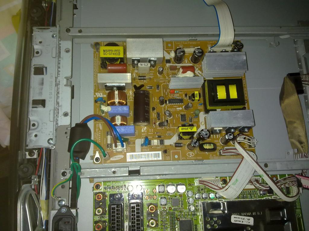

tous dabor comence a mesure les tension si tous ça est ok tu  vérifié les condo
a mon avie tu a un problem sur l'inverter qui doit etre alimenté a 24V
surtou vérifié le fisible de l'inverter si tu a le -dre doute change le fisible

le fusible est OK puisque le rétro éclairage fonctionne 2 seconde !!!
commence par remplacer les condos dans le secondaire de l'alim et refait les soudures sur inverter, par la même occase vérifie les contacts au niveau des néons ( charbonnés ou pas) et l'état de tes néons ( noircis)

Avant de partir sur les néons ou les contacts des néons, il serait peut être bien de connaître le réf du module inverter monté..... ou une photo...

Bonsoir à tous salut CC,
Quelqu'un a déjà bricolé le LCD ?
Moi je trouve qu'il n'est pas normal que ce fil soit coupé puisque c'est une détection de tension pour commander l'inverter (PWM).
Essaye de le raccorder et de refaire un essai.
Tiens nous informé.
