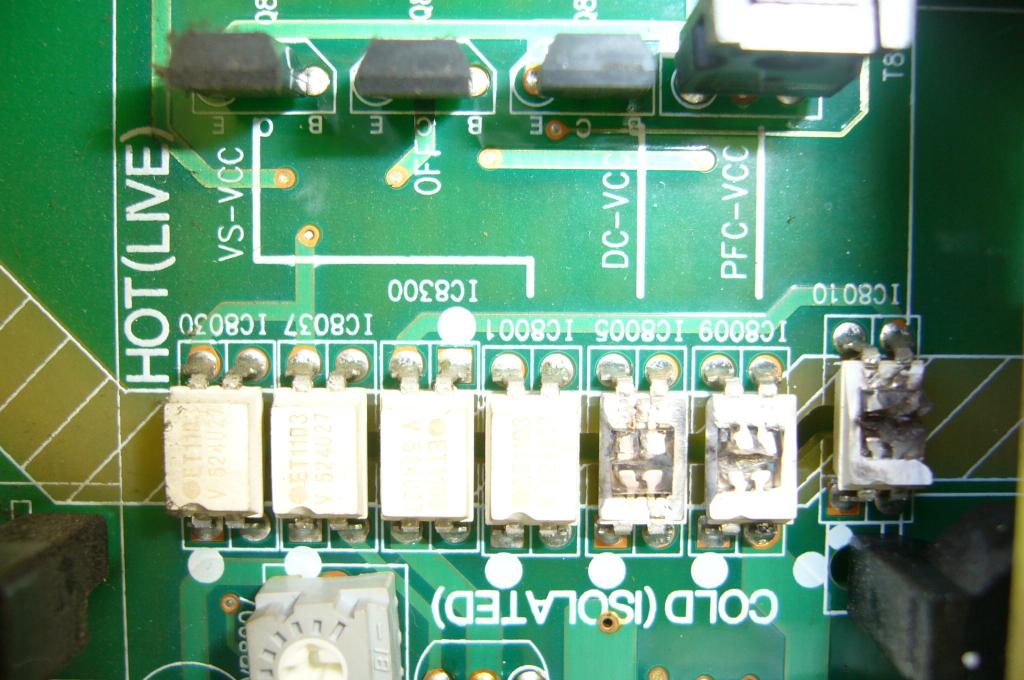

voila j'ai un ecran plasma philips 42PF5320/10 ,qui a fait un bruit d'explosion et ensuite plus rien.
n'ayant plus de garantie bien sur, je l'ai ouvert ,il y a 3piece fondu en haut au milieu de la grosse carte central,elle sont marquee(ET 1103 V 524U27),mais les fusible sont ok!je ne sais pas si je doit changer la board,les composant ou si c'est mort.
Merci pour votre aide! (photo ci-jointe)

bonjour!si tu peux prendre une photo plus proches et claire des composants fondus pour voir les composants autour

Hummm ca a pété alim primaire me semble t'il ? si oui je pense que tu es bon pour aller tester tes transistors bu du primaire..; mais le plus important a trouver : pourquoi ca a pété...

voila c'est  mieux
taille reel

ok donc on a 3 optocoupleurs qui ont explosé. donc a 99% ce qui est derrière (ou devant suivant le coté ou ca c passé) a du péter. et par mesure de précaution perso je changerai toute la rangé. sortez le testeur ^^

ok (devant ou derriere)tu parle du branchement? ceux la ils sont a la fin y'en a deux trois autre avant mais ceux qu'on voit entier sont les dernier

il faut verifier tt les transistors +triacs apres

bonjour!y'a pas que les opto coupleur a changer mais d'autres composants a verifier ou changer en cas de doute(transirtors/triacs/diodes/resistances) parfois des reglages a faire!
a votre place je changerai complaitement la platine alimentation ( sur les plasma les cartes sont a changer )
