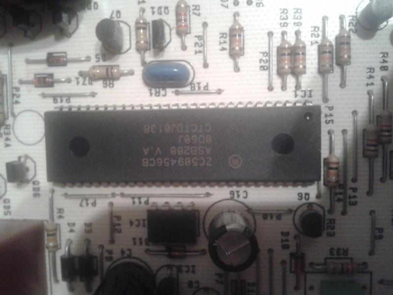

Après avoir étudié un peu le fonctionnement de la carte, j'ai vu qu'un petit transistor récupérait le signal alternatif en sortie du tranfo d'alim et le transmettait sur une entrée du micro-processeur.
Après tests dans la zone, si je modifie cette partie du circuit, le programateur ne démarre plus du tout.
J'ai donc remplacé ce transistor.
Verdict: PAS MIEUX!
Tous les composants autour sont ok.
Plus j'avance et plus je me dis qu'il y a une partie du circuit qui donne un top départ (ou un reset) au micro-processeur.
Mais sans la doc de cette puce c'est compliqué....
Voici la bete:
Quelcun a une idee de l'endroit ou je pourrais trouver le data sheet?????
