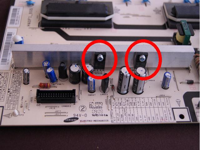

tu peux mettre une photos de l'alim en même temps, merci... Okay

MessagePosté le: Lun 11 Fév - 20:08 (2013)    Sujet du message: [Résolu] TV Samsung qui s'éteind toute seul Répondre en citant
Comme promis voici des nouvelles. Mon problème est résolu, voici les explications au cas où cela vous arriverai.
Après avoir remplacé les diodes que j'avais grillées en testant CNM802 (merci Knpc), le téléviseur est revenu à l'étape de départ
(le téléviseur marchait puis basculait en veille et redémarrait), puis il y à eu une période ou il n'y avait plus de fonction électrique
(pas de voyant en façade), au bout de quelques jours ça remarchait...
Enfin j'ai trouvé d'ou venait le problème, en effet j'ai redonné un point de soudure sur les 2 Triacs entourés en rouge ci-dessous
et depuis maintenant une semaine tout fonctionne correctement sans aucunes coupures.
Encore merci à tous de votre aides qui m'à été très précieuses. Bravo à tous vous êtes des champions.
Ctn.
