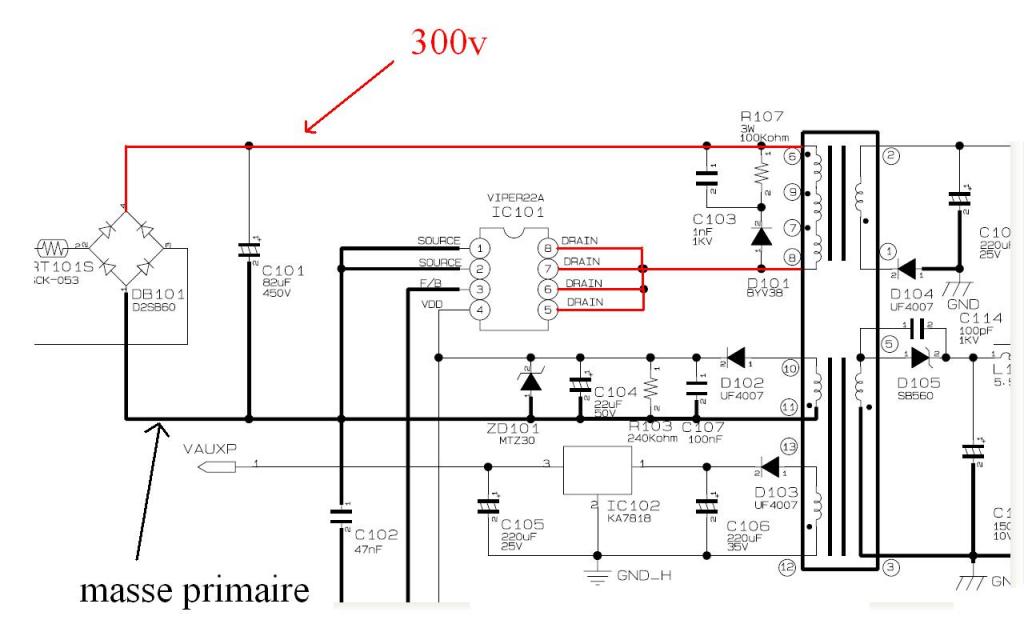

j'ai trouve 109v sur la source idem sur Vdd et j'ai -109V sur le drain !!!!!
soucis non ?
Oui souci de multimètre ou d'utilisation...... a mon avis tu ne prend pas la bonne masse, il faut prendre la masse primaire (le - du gros condo) celle qui est reliée
au secteur, donc attention ou tu met les doigts !!!
fab82 a écrit:
mon but n'est pas de racheter une alim comme on me l'a suggerer dans un autre site mais de la reparer !!!!!!!!
Oui, tout honneur est pour toi, mais pour cela il faut un minimum de connaissances en électronique sur le principe des alims a découpage....

c'est ce que j'ai fait prendre la masse sur le gros condo , j'ai toujours 240V sur la pin 4 de l'IC je n'ai rien aucune tension, sur la pin 1 et pin 2 de la source j'ai 240V aussi , alors condo qui fait pas son boulot et IC hs dans ce cas ???????
sortie drain de l IC 0v sur les pin 5 ,6,7,8

j'ai toujours 240v sur la pin 4 de l'IC je n'ai rien aucune tension, sur la pin 1 et pin 2 de la source j'ai 240V aussi , alors condo qui fait pas son boulot et IC hs dans ce cas ???????
Impossible !! comme je t'ai déjà dis, soit tu prend une mauvaise masse, soit ton multimètre a un pb !!!
Si tu as 240v sur le condo, tu dois avoir 240v sur les pins 5/6/7/8 de IC101, ou alors le transfo est coupé, chose très, très rare....
Dans un premier temps, vérifie la continuité du trait rouge. tu peux aussi vérifier la présence du 5v stby en sortie de la diode D105 (avec la masse secondaire)

ok apres changement des condos j'ai 337V sur les drains de l'ic101 par contre en test de 5 V sur la diode D105 je n'ai rien du tout 0V
merci d'avance pour ta patience
et de plus aucune tension sur la pin4 Vdd du IC101
MessagePosté le: Mer 24 Oct - 19:59 (2012)    Sujet du message: probleme alimentation samsung plasma Répondre en citant
ça va un peu mieux, on avance petit a petit.....
Commence par remplacer le Viper22, et vérifie que la diode Zener 30v ne soit pas en court circuit.....

slt fab82 je t'ais demander de remplacer le gros condo c101 et tu dit sur ton message que tu as changer les condo dequelles parle tu peut tu etre un peu plus precis?comme te dit CC verifie la diode zener verifie aussi que la diode d102 ne sois pas coupé regarde combien tu recois sur le condo c104 aussi a plus

slt fab82 ton alim est une alim fly-back se qui veut dire que ton transfo reagis en 2 temps.dans un premier temps ton primaire du transfo emmagasine de l'energie (elle se charge) quand ton transistor est saturé le sens des enroulement secondaires sont de t'elle sorte que tes diodes au secondaire sont bloqué (donc normal que tu ne trouvent rien en d105 vus que ton probleme se trouvent au primaire) il faut attendre le blocage du transistor pour que le primaire du transfo devienne generateur et a se moment les diode 105 ect..; deviennent conductrice donc si tu n'as rien sur vcc normal que tu n'est rien au secondaire.c'est pour cela que je t'ais dit de verifier d102 voir si elle n'est pas coupé et si elle fonctionne comme dit CC changer le viper a plus
