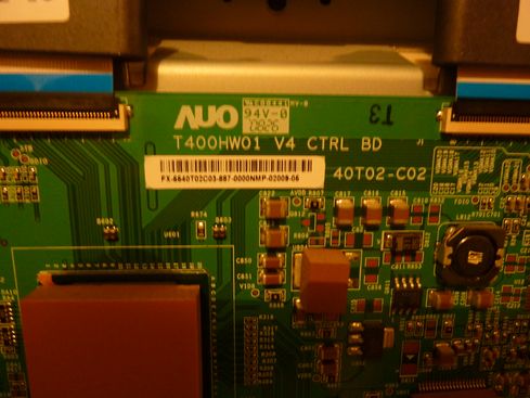

Tu peux nous mettre une photo de ton défaut, voici un TUTO
J'ai tendance a penser a un pb sur la carte T-Con (carte au milieu en haut de l'écran), démonte le cache métallique pour nous donner sa réf......

Pour la ref de ma T-CON = T400HW01 V4 CTRL BD

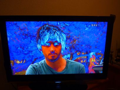

MessagePosté le: Lun 15 Oct - 20:56 (2012)    Sujet du message: [Résolu] Problème image sombre Répondre en citant
Après avoir allumé aujourd'hui, j'ai une image type radiographie de couleur rosâtre...
J'ai joué avec les contrastes et les différents menus rien n'y fait.
D'après les différents post similaire, il semble que cela soit dû au T-Con ?

MessagePosté le: Lun 15 Oct - 21:12 (2012)    Sujet du message: [Résolu] Problème image sombre Répondre en citant
si tu peux mettre une photo de ton défaut ce serait bien pour confirmer, mais cela ressemble bien à une T-con en panne

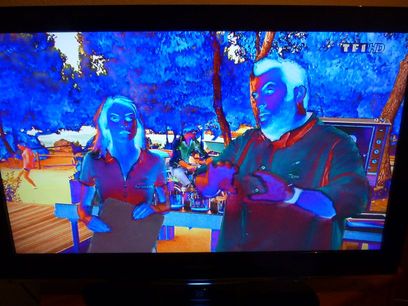

Voici l'image que j'ai.

Vous confirme la ref de la T-Con
MessagePosté le: Mar 16 Oct - 11:45 (2012)    Sujet du message: [Résolu] Problème image sombre Répondre en citant
Oui ton pb est lié a la carte T-Con, carte que je peux te fournir, contact en MP pour les modalités.

MessagePosté le: Mer 31 Oct - 21:25 (2012)    Sujet du message: [Résolu] Problème image sombre Répondre en citant
Merci à CC
Le problème est résolu avec le changement de la carte T-Con.
Je dois saluer le sérieux de CC pour ce dépannage et la rapidité d'envoi de la pièce!
