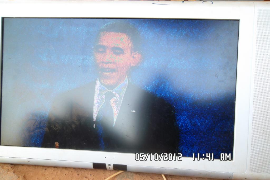

bonjour a tous,
jai un problem avec un lcd
marque:SEG
model:lcd tv 5326
chassis:17MB11-6

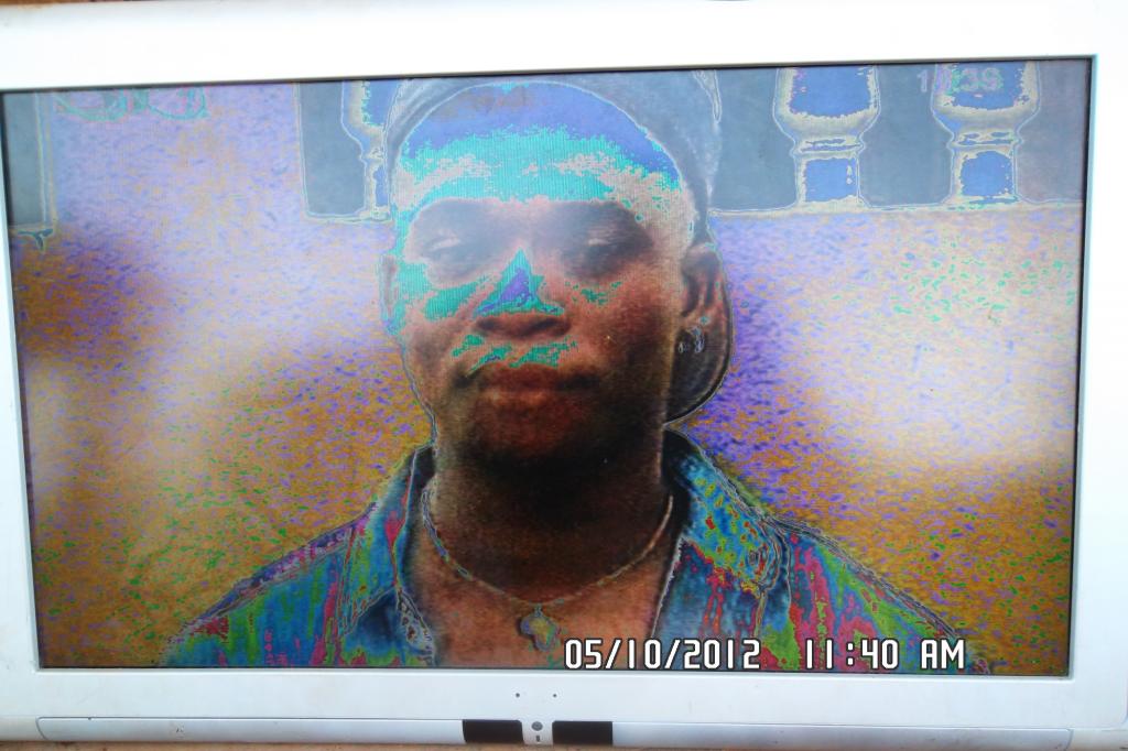

voila mon problem l'image est colorée de multiple couleur si je dimunie le contrase l'image s'emble corecte
me manque de lumunosité alors si tu augmente la l'umunosité l'image se dégrade comme vous voiyez sur la photo
demand d'aide
bon service a tous
MessagePosté le: Lun 15 Oct - 13:41 (2012)    Sujet du message: Publicité
MessagePosté le: Lun 15 Oct - 20:26 (2012)    Sujet du message: SEG lcd tv 5326 Répondre en citant
Bonsoir Zoundi hamidou,
Le menu est OK ?
D'après les photos, je dirais problème carte T-con.
Attends d'autres avis.

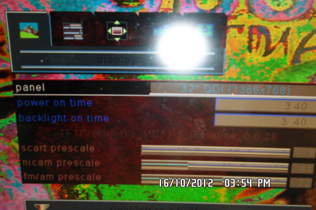

le t.con est bon dej'a esaiyer avec un en bonne etat
dans le mode service aussi jai esaiyer le type de dalle sa ne change pas gran chosse non plu

MessagePosté le: Lun 15 Oct - 21:29 (2012)    Sujet du message: SEG lcd tv 5326 Répondre en citant
tu peut faire une photo de la premiere page du service mode ?

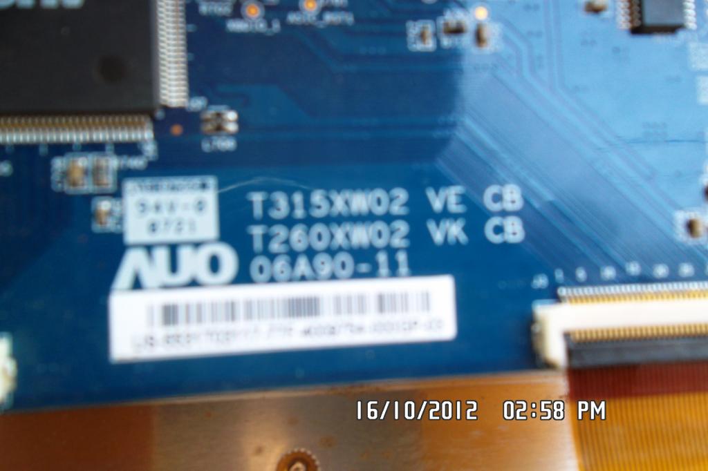

Localisation: ouagadougou
MessagePosté le: Mar 16 Oct - 20:38 (2012)    Sujet du message: SEG lcd tv 5326 Répondre en citant
bonsoire a tous,
jai remarque que la dalle a été change avec le t-con donc se qui  veu dire que tout a été
modifié  sur cette lcd reste a savoire si on peu toujour résoudre se pbm?

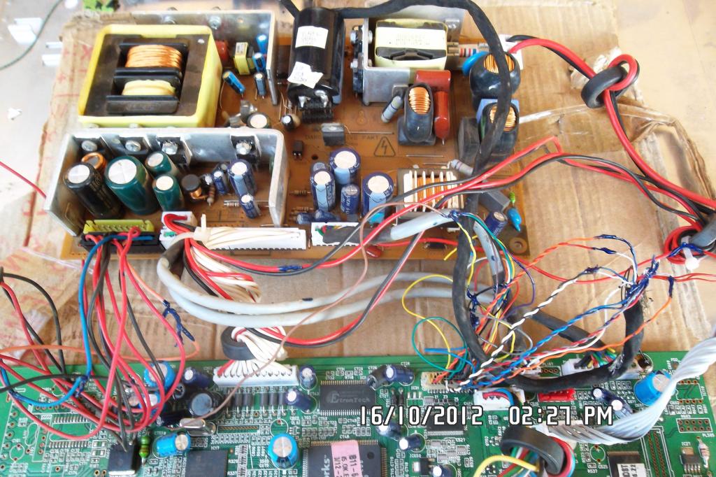

remarque bien sur ses photo le cablage qui a été fait

MessagePosté le: Mar 16 Oct - 20:54 (2012)    Sujet du message: SEG lcd tv 5326 Répondre en citant
bonsoir ,
et bien là le bon bricolage ,ça marche parfois , voir ta boite de réception des messages privés .

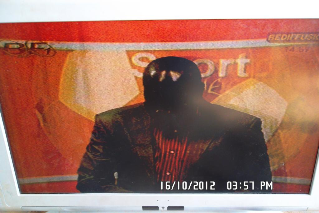

MessagePosté le: Mar 16 Oct - 21:42 (2012)    Sujet du message: SEG lcd tv 5326 Répondre en citant
voila limage si le contrace est a zéro
me là l'image est sombre

MessagePosté le: Dim 21 Oct - 16:41 (2012)    Sujet du message: SEG lcd tv 5326 Répondre en citant
BONJOUR A TOUS?
problem resolu apre avoire change la carte main
merci a jamal et cc,
