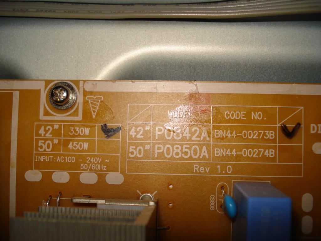

MessagePosté le: Mar 9 Oct - 18:36 (2012)    Sujet du message: Référence de l'alimentation. Répondre en citant
Bonjour.
Voici la référence de l'alimentation :
BN44 - 00273B
Je vous en adresse une photo.
Merci pour votre aide.

MessagePosté le: Mar 9 Oct - 18:37 (2012)    Sujet du message: Plasma SAMSUNG PS 42 B 451 Retombé en panne. Répondre en citant
Apparemment, la photo ne passe pas...

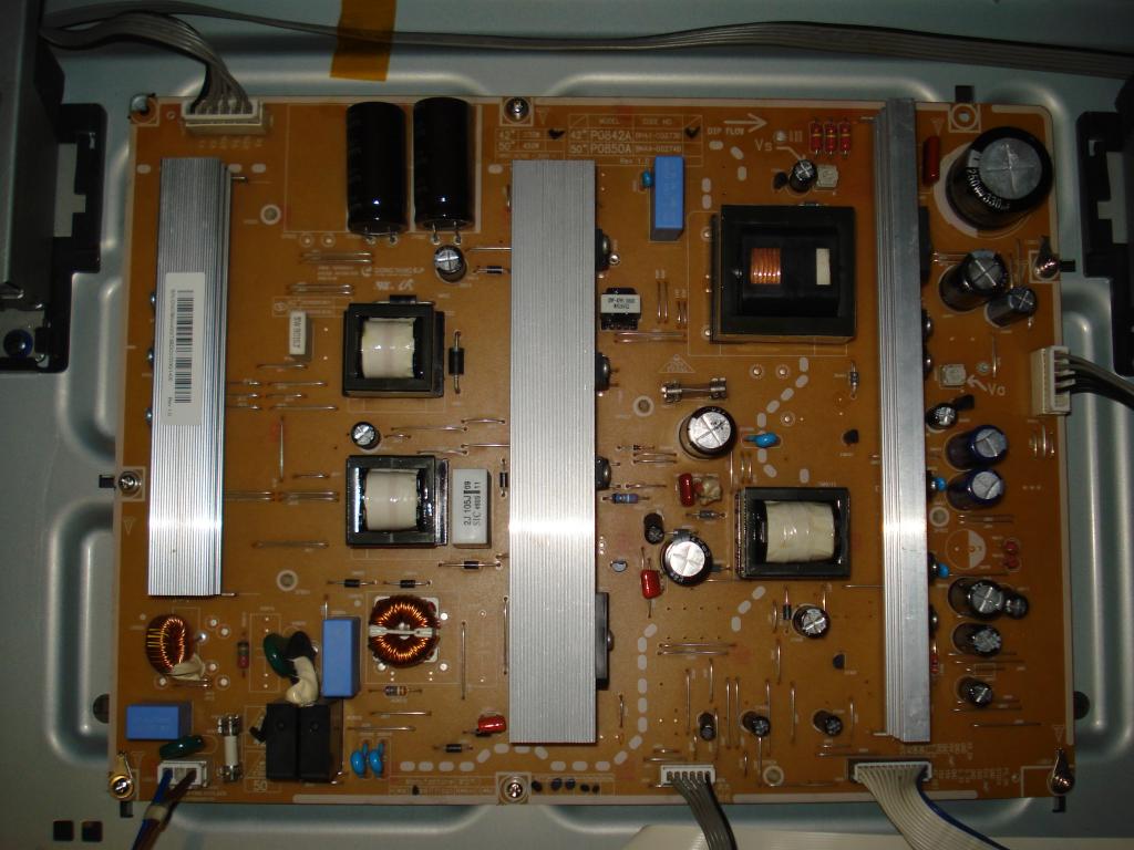

MessagePosté le: Mar 9 Oct - 18:41 (2012)    Sujet du message: Plasma SAMSUNG PS 42 B 451 Retombé en panne. Répondre en citant
Voilà.
Je pense que les images apparaitront.
Merci.
Je reste en attente d'un diagnostic.
