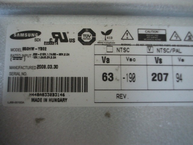

DALLE : SDI S50HW -YB02

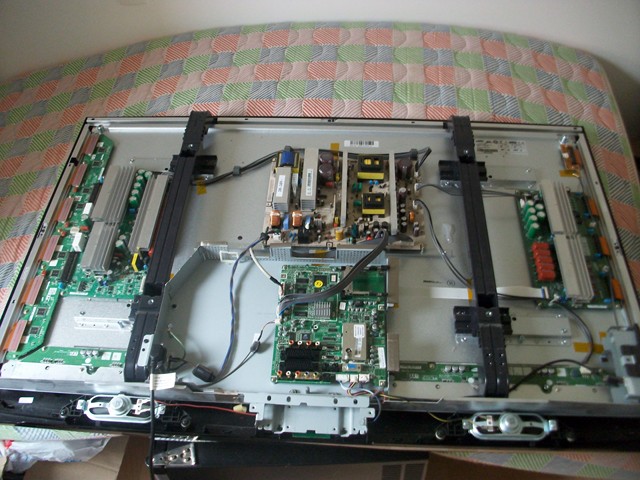

Voici une photo du châssis :

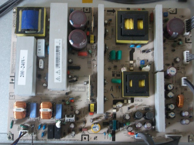

Photo de la carte d'alimentation :
Je viens de récupérer cette télévision afin de la réparer. Elle est en panne.
Première étape, j'ai ouvert son capot et mis des fils de fer à la place des 2 fusibles dans la carte d'alimentation car ils étaient HS.
A la mise sous tension cela a provoqué la destruction d'un condensateur. Voir la photo

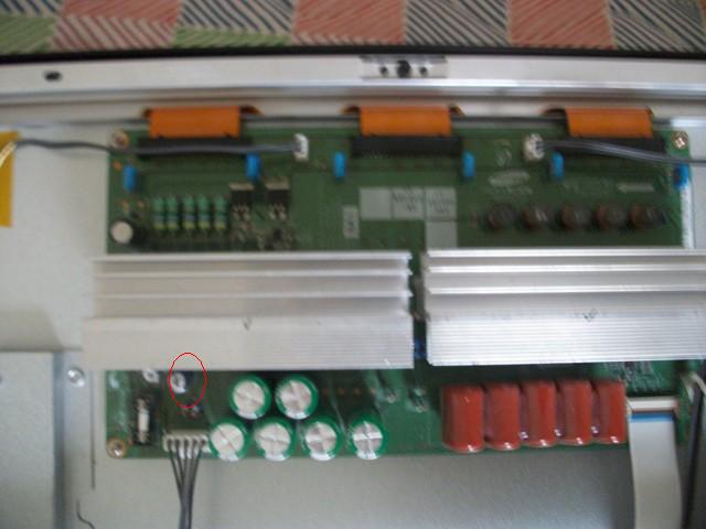

J'ai repéré également un condensateur gonflé sur une carte à droite:
Que dois je faire ?

tout d'abord ne jamais shunter les fusibles mais les remplacer par des fusibles de meme valeur pour la sécurite de ta personne et éviter de cramer des étages derrière.
Visiblement ton module Z est en panne et ton alim aussi il faut donc déjà réparer l'alim, commence par changer les condos HS et remet des fusibles puis déconnecte les modules Y et Z et regarde ce qui se passe ( vérifie aussi si tu as des CC sur ton alim )

Pouvez vous me donner les valeurs des fusibles F801S et F803 de la carte d'alimentation?
je me charge du remplacement du SCK 206 (NT801S) pour la carte d'alimentation et du condensateur 680uF(C4712) du module Z

MessagePosté le: Dim 7 Oct - 18:06 (2012)    Sujet du message: PS-50C96HD Répondre en citant
Avant de remplacer la varistance, que tu as fait claqué avec tes fusibles a la Mac Gyver  Mr. Green  vérifie que tu n'ai rien d'autre en court circuit, ce qui m'étonnerai un peu.....
Contrôle tous les transistors..... parce que les fusibles d'entrée n'ont pas claqué pour rien....

Alors les mesures sur la carte d'alimentation :
Alimentation : 230V
Vs : 207V
Vg : 15,2V
D5,3V : 5,3V
STD5V : 5V
Si vous voulez que je prenne d'autres mesures dites moi ..
