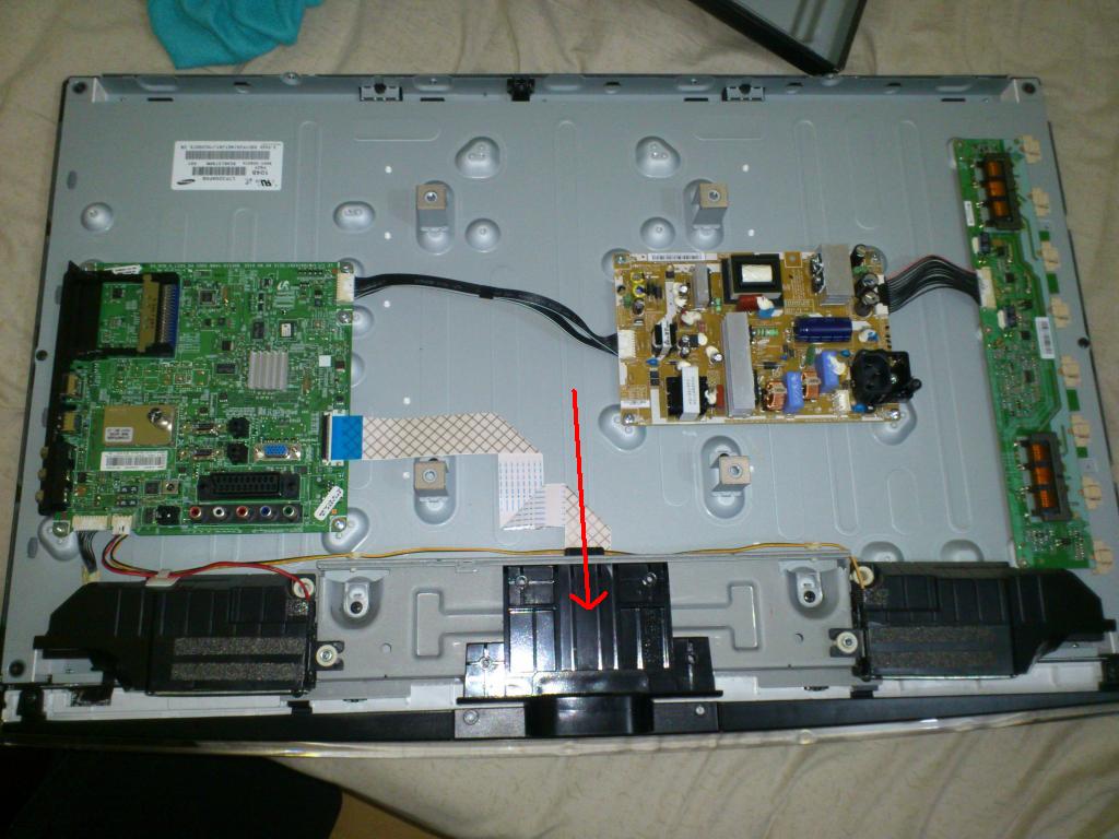

j'ai une samsung lcd LE32C450E1W, j'ai le son, mais pas d'image.
J'ai essayé de brancher plusieurs sources d'images différentes (console, pc, dvd, appareil photo...), mais toujours rien.
J'ai déposé la télé chez un professionnel, il m'a dit que la réparation coutait plus cher que la télé...
Je me permets donc de vous demander de l'aide.
La télé ouverte avec les différentes cartes
La carte de gauche
La carte du centre
La carte de droite.
Merci d'avance.
Jérôme

Alors si le rétro éclairage s'allume cela veut dire que la panne provient soit de la carte T-Con (en bas au milieu) soit de la carte Main (traitement)
Il faudrait commencer par vérifier le fusible d'entrée de la T-Con pour voir si il n'est pas coupé.
Ensuite, si il est bon, il faudra contrôler la tension d'entrée qui doit être 5 ou 12v continu, pour la masse prend la ferraille de la dalle.
Tu peux aussi vérifier toutes les tensions qui sortent de l'alim.
Avant tout ça quand même, une question, il n'est plus sous garantie ce télé, qui est de deux ans ?

La carte T Con c'est celle du milieu sur la photo? celle où arrive l'alim?
Et la carte Main c'est celle de gauche?

 la main est bien celle de gauche.
et la t-con est intégrer a la carte main (donc tu a trouver ta panne)
au cas ou j'ai cette pièce en stock.

Pilout je pense que tu te trompe....... je pense que la T-Con est sous la fixation du pied, il faut démonter pour voir...

Non CC je te le garanti!
je l'ai vendu aujourd'hui mais regarde la photo
 ici:
http://cgi.ebay.fr/ws/eBayISAPI.dll?ViewItem&rd=1&item=110935173844
http://pieces-tv.com/
MessagePosté le: Jeu 11 Oct - 05:45 (2012)    Sujet du message: SAMSUNG LE32C450E1W écran noir mais son ok Répondre en citant
OK Pilout, je pensais que cette dalle avait une T-Con........comme il n'y en a pas, le pb doit être sur la carte Main.....
Tu peux quand même contrôler si tu as des tensions sur le connecteur LVDS, mais dépanner cette carte aux composants
reste quand même difficile........ je pense qu'il va falloir la remplacer....
