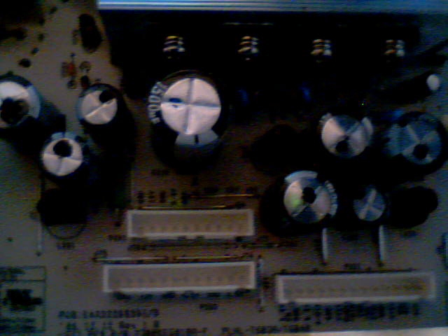

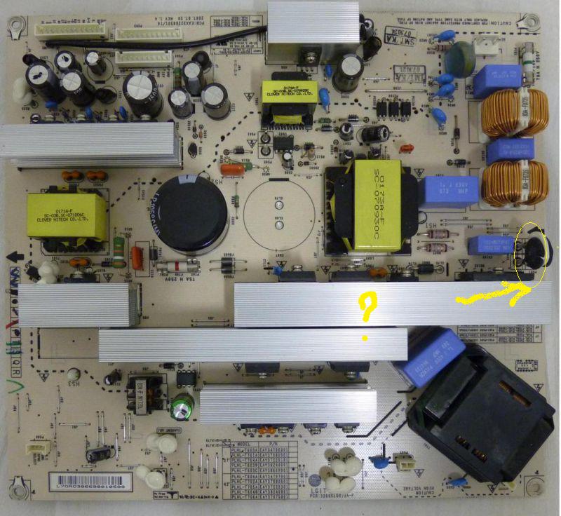

   BONJOUR  d'abord excusez moi de ne pas participez a l'entraide de votre site plus réguliérement........voila ma question :c'est une alimentation de LG 37 LC 45  Les condensateurs sont a changer  2200uF 16 V   Voir  photo 1.....mais je cherche les REF  & l utilité (fonction) des composants de la photos 2 ....JE VOUS Remercie  CORDIALEMENT R                                                                                                                                                                                                                                                                                                               s

BONJOUR  au sujet des 2 conposants (cerclé jaune )sur une Alimentation de 42'' LG que je posséde j'ai noté la REF:  DSC 2.5D-15  .......MALHEUREUSEMENT avec cette REF la recherche WEB ne donne pas la solution                                                    ????  je compte sur votre aide ..CORDIALEMENT R

d'apres la forme c'est:
soit un condo
soit une Variance
or ne voyant pas de fusible à proximité j'opte plus pour un condensateur
mais pour la capacité, là il faut regarder ce qu'il est marqué dessus

BONJOUR  & merci pour la réponse rapide  .....oui une Varistance avec la REF: DSC 2.5D -15 la recherche méne a cette piéces ..Malheureusement sur l'ALIM  du 37'' elles ont été  coupez ??                                                                                            Ces 2 composants se trouve aprés le Decoupage .....CORDIALEMENT R Okay

Bonsoir tyjacob ,
Alors pour ma par la référence DSC 2.5D -15 et sa position me fait penser à une thermistance (NTC), donc en série avec le pont redresseur.
Si c'est bien cela, cette thermistance à pour valeur 2,5Ohms et de diamètre 15mm.
Oui si coupé, elle a fait office de fusible ... donc voir plus loin.
J'espère que cela va t’aider.

BONSOIR..   Okay GRAND MERCI a vous JULES150 votre réponse me fait faire 1 grand pas:effectivenent elles sont alimentées parl la borne + du Découpage (......& quand je dis coupez c'est comme les MATOUS......  Il n'y en a plus ????) Cette ALIMENTATION  est celle d' 1 LG 37 LC 45.......les thermistances  DSC 2.5-D5 sont celles d'une ALIM  D' 1 LG 42 LD450 pensez vous que je puisse les montez en place des manquantes juste le temps d' 1 ESSAIS pour voire si au Minimum j'ai la veille    qui s' allume  ???? En attendant je vais change les 4 condensateurs HS ......BON week end a vous CORDIALEMENT R

MessagePosté le: Dim 7 Oct - 01:24 (2012)    Sujet du message: [Résolu] ALIMENTATION 37LC45 Répondre en citant
Je prends  en cours de route
Vous pouvez les remplacer le temps des essais. Ce composant a pour fonction de limiter l'appel en courant juste au moment du démarrage ( plus la température monte
plus sa resistance interne tend vers le court circuit), elle se regule toute seule, c'est presque magique !!
Si j'ai compris, vous voulez tester une alim dont ces composants sont manquants ?
Pour info, dans les alims de PC il y en a toujours et à la dechetarie on en trouve des tas ...( les valeurs ne sont pas toutes identiques  donc prenez en plein  )

BONJOUR  a vous.. VOILA les nouvelles il a fallut réparée la POMPE a DESSOUDE avant de s'occuper des condensateurs ( ils sont de l' adresse indiqué par RENARD ROUGE).. Very Happy
Okay HI  HI ..tres bonne adresse.... Les Thermistances sont celles du 42'' .....Pas facile a dessoudée .. la POMPE est indispensable .. Pour les Ressoudée je ne savais pas si elles ont  un sens ??Je me suis fiez au photos trouvée sur le web..........REMONTAGE .. LE Voyant de veille  NICKEL Idea Idea Elle a démarrée avec la télécommande du LG 42'' ....BINGO ... Okay MERCI A VOUS 3                      JULES 150  ...CALLOFFDUTY  ...BLAISY RUZ (en BRETON) CORDIALEMENT  R
