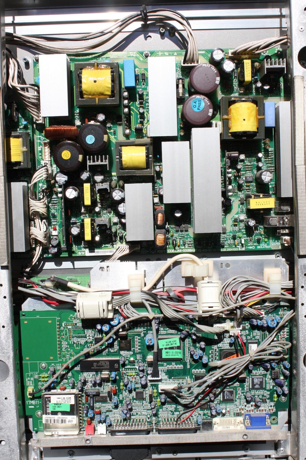

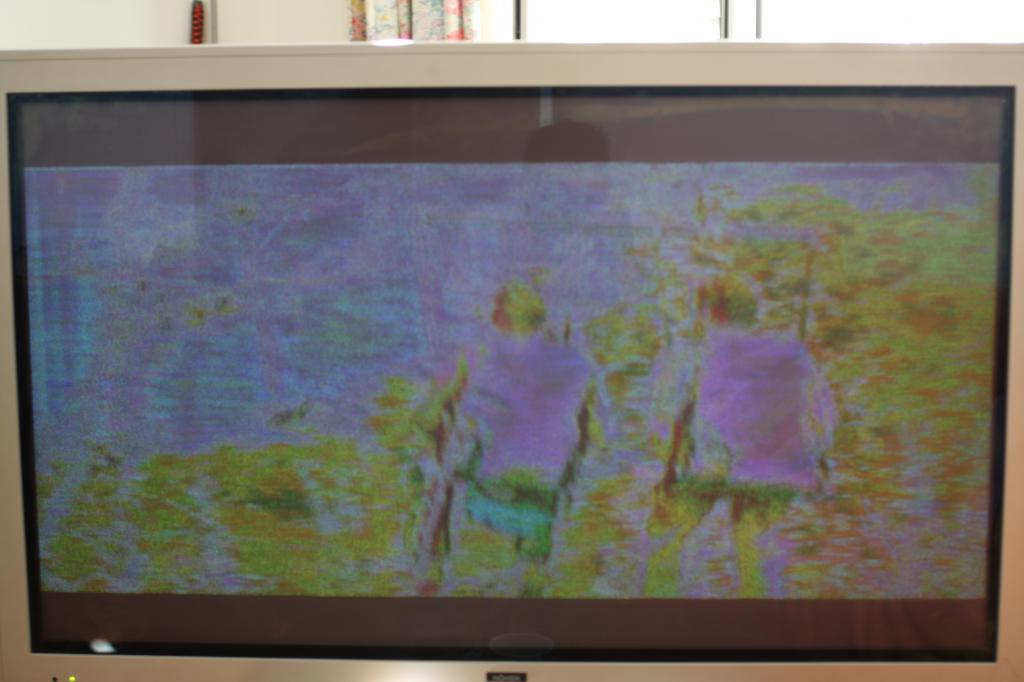

J'ai testé tous les fusible, ils sont tous bon ! et tous les condensateur idem !
je ne sais pas d'ou ça vient ce problème d'image et pourtant j'ai du son !

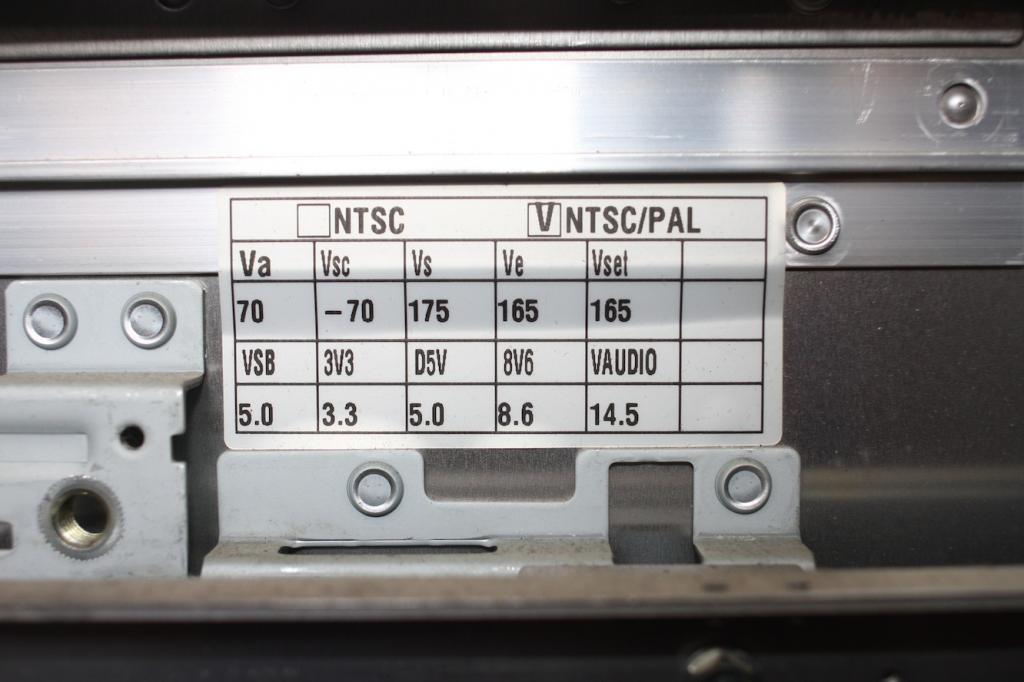

y a t'il un tutorial comment tester les diffèrent fiche VS , VA , VSET, VSCAN, VCC ....,?

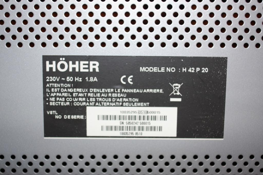

Ton plasma n'a pas le même dalle que le sujet du ch'tit
http://teleservice.xooit.fr/t4202-Probleme-image-plasma-HOHER-H42PX300.htm
Tu as une dalle Samsung, et lui avait une dalle LG PDP42X3###.
Donne nous la réf de ta dalle.

moi ça me fait penser à un module Z HS

regarde du côté de ton module Z
