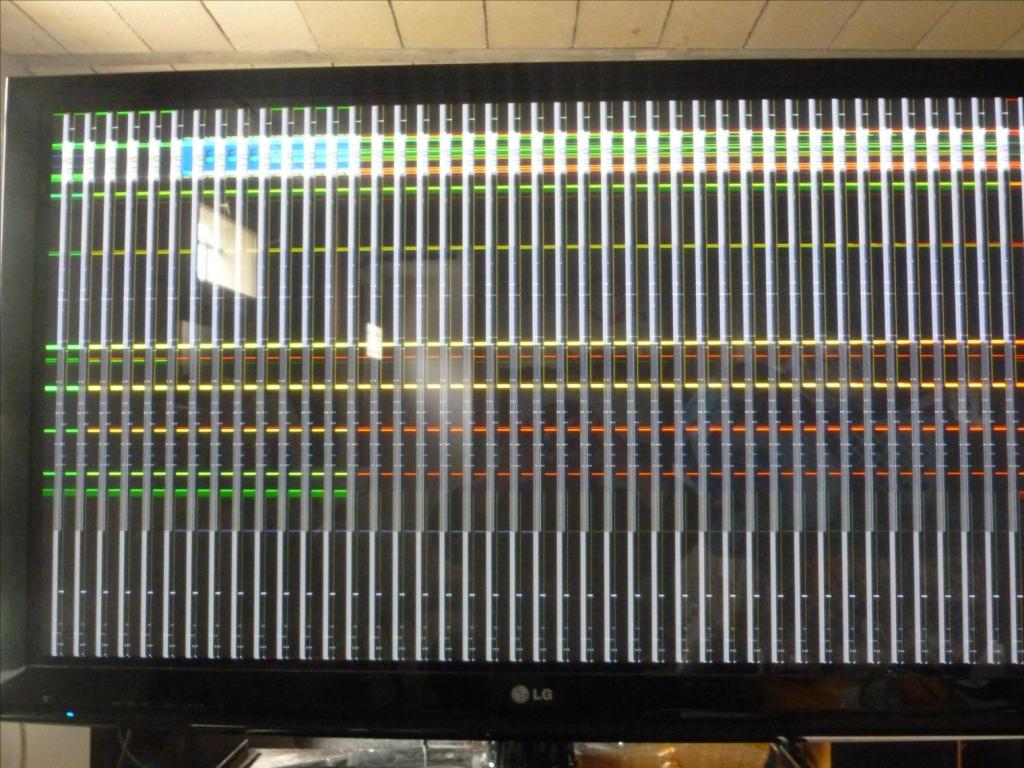

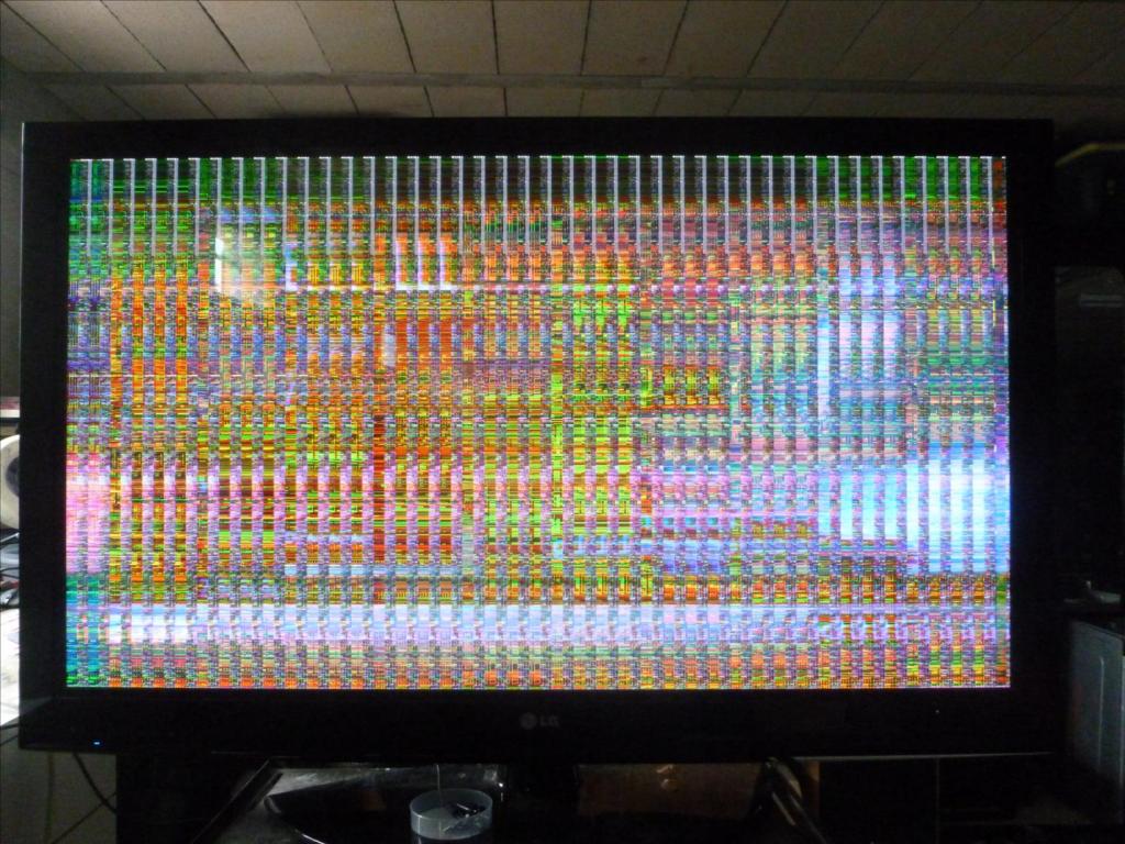

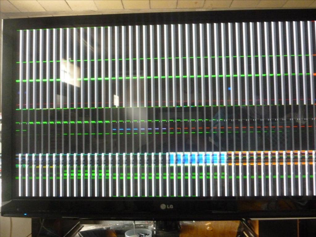

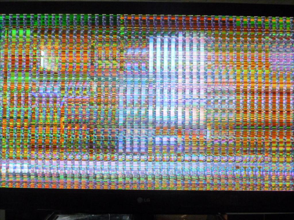

Marque : LG
Model : 50PQ2000
Châssis :
Référence de la dalle : PDP50G20001
Défaut constaté :Lignes verticales par intermittence, son ok
Les mesures effectuées : test de la mire:même problème.
J'ai contrôlé les différentes tension possible sur les connecteurs de chaque cartes:
- 5V=>ok
- VS =192V
- VA= 60V
- Sur connecteur P111 carte CTRL et connecteur P100 carte Z-SUS la tension de 15V est de 17V.
Photos du défaut:

MessagePosté le: Lun 1 Oct - 23:11 (2012)    Sujet du message: [Résolu] Lignes verticales LG 50PQ2000 Répondre en citant
Bonsoir à tous,
La rubrique est Plasma LG ! Shocked  et non LCD ...
J'ai contrôlé les différentes tensions possible sur les connecteurs de chaque cartes:
- 5V=>ok
- VS =192V
- VA= 60V
Ce sont les tensions de l'alim et les autres sur les cartes Y et Z-sus ?
Les tensions sur la carte CTRL sont OK ?
Tes photos sont faites a partir de la mire ?
Tiens nous informé.

MessagePosté le: Mar 2 Oct - 20:33 (2012)    Sujet du message: [Résolu] Lignes verticales LG 50PQ2000 Répondre en citant
J'ai contrôlé toute les tensions qui étaient marquées sur chaque connecteur de chaque carte y compris la carte contrôle.
Je precise que les tensions sont les même que l'image soit bonne ou en défaut.
S'il y a d'autre point de contrôle je suis preneur.
Les photos ont été prise sans la mire uniquement avec une image en cours.
Le problème est identique lorsque la mire est en route ce qui laisserez penser que la carte tuner n'est pas en cause d’après différent post.
MessagePosté le: Mar 2 Oct - 21:45 (2012)    Sujet du message: [Résolu] Lignes verticales LG 50PQ2000 Répondre en citant
Bonsoir Lolo1966,
Alors si les tension 5V,Va, Vs (alim),Vy,  Vsc (Y-sus), Vzb (Z-sus) sont OK et que le problème est identique lorsque la mire est en route.
Bien sûr la carte Main (tuner ...) n'est pas en causse, mais peut être la la carte CTRL.
Attends d'autres avis.
