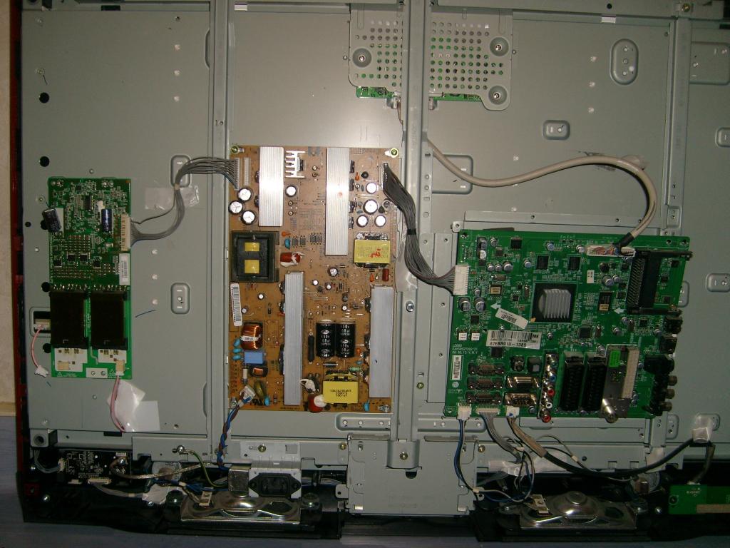

bonsoir @ tous je viens d'acquérir un lcd lg 32lg7000
lors de la mise sous tension,j'ai le voyant rouge qui s'allume et s’éteint plusieurs fois puis après un voyant bleu mais aucune réaction de l'écran.
condo :aucun gonflés
tension de sortie de la carte alim : semble bon (tester)
model no : 32lg7000-za
product code : 32lg7000-za.aekqljg
serial no : 810wrgx76055
octobre 2008
je vous sollicite,pour m'aider @ trouver la solution à mon problème
merci d'avance

Jen ai jamais vu
mais 1ere chose:
verifier la présence du 5V
puis de la mise en marche, si vous avez les sorties 12 et 24v qui saffichent aux bornes
si tout est dans l'ordre alors je pense plus à un pb de mainboard, mais là...

merci @ toi,
5v ok
12 et 24 v ok
mais sur la carte inverter,2 condo chimique de 35v 680uf j'ai mesuré au borne 24 v ,normal ou quoi ???

MessagePosté le: Dim 30 Sep - 14:57 (2012)    Sujet du message: Lg 32lg7000 voyant rouge puis bleu mais pas d'affichage Répondre en citant
oui c'est normal
le 35v est la tension max que peuvent supporter les condo
donc si les tensions sont bonnes
il faudrait tenter une mise à jour du téléviseur
et si c'est inefficace, il faudra chercher un remplacement de la mainboard, voir aussi la Tcon.
je vais vous donner les réferences de mainboard

bonjours a tous ,
verifie le inv-ctl pin 20 du connecteur p1000 , je crois que c'est le on-off du inverter
boncourage.
