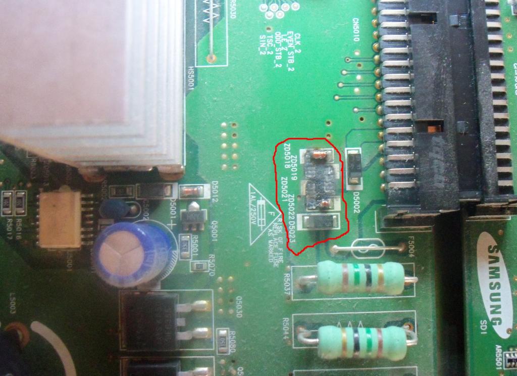

Donc j'ai un plasma depuis 4 ans et voila le son marche mais pas d'image d'un coup.
Marque : Samsung
Model : PS-50C7HD
Chassis : je ne sais pas ou toruver la reference

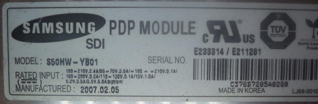

Refference de la dalle : S50HW-YB01
Default constaté : sur la carte y-main j'ai trouver un endroit ou 4 petit composant sont grillé entouree en rouge  (je vais joindre une photo) et egalement un transistor sur les 10 qui a une resistance de 5.3 ohms alors que les autres font 35.1 ohm .
Les mesures effectuées : désoler mais je ne sais pas comment prendre les mesures va et vs en sortie de la carte d'alimentation (je ne sais pas comment me prendre).
Je voudrais acheter une autres carte y-main mais je veux m'assurer que les 2 autre carte ne sont pas aussi hs (je croix que ont les appel cartes zsus).
Et egalement savoir si il n'y a pas une autres probleme pour pas que la nouvelle carte y-main grillé aussi.
