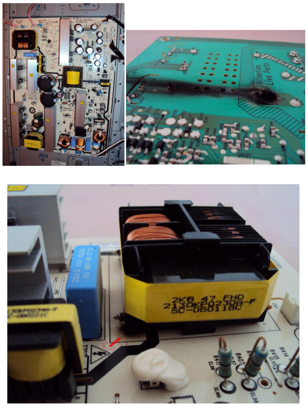

J'ai enlevé le cache arrière ce matin, et voila ce que j'ai découvert sur la carte d'alim., Le connecteur de la bobine et son emplacement est complètement grillé comme du peux le constater sur ces photos (flèche rouge). Comme je n'est pas trop de connaissance en électronique ni trop de moyen de tester tout ça, l'idéal je pense pour moi et la moins onéreuse serais de faire un essai en changeant  la bobine à condition d'en trouver une, sinon d'essayer de trouver une carte complète ce qui n'est certainement pas évident non plus. Je précise aussi que tous les composants autour on l'air en parfait état.
D'ailleurs si tu peux me communiquer des adresses pour les pièces, ce serais formidable.
Merci pour ta réponse.

Voici les photos

effacer bien l'endroit noir , mesurer la bobine peut etre bien puisque tu dit que l'entorage est bien .fait un jimp entre le  pin du transfo grilé et la piste adjoint
 boncorage

il faut bien nettoyer le PCB et refaire une soudure bien nette, profites en pour refaire celles qui sont douteuses par la même occasion (transfos, transistors et toutes celles qui ont chauffées), avec un peu de chance ça va repartir. Si la pastille est brulée, gratte un peu le vernis et fait un strap avec la pastille du condo qui juste en dessous pour refaire la piste éventuellement brulée.
Bon courage. Tu habites dans quel coin ?

Merci pour la réponse, je peux bien essayer, ça ne coûte rien, qu'entend tu par pcb, je pensais que c’était une simple alim.
D'ailleurs est ce que cela a un rapport avec l'écran noir ou cette alim a t'elle cramé car j'ai allumé et éteint la tv plusieurs fois de suite et peut être sans rapport avec l'extinction de l'écran du départ de la panne.
D'ou mon idée pour être tout à fait sûr de changer la carte complète, je pense que les inverter en font partie.

PCB c'est un autre de nom pour carte, en fait oui l'inverter est intégrée sur l'alim donc ta panne est bien due à cette soudures HS ( en espérant que ça n'a pas claqué un composant)
A toi de jouer maintenant

PS: plus haut dans les réponses une personne me dit de mesurer la bobine, peut on faire ça avec un multimètre ? ou est ce peine perdu ?

Oui tu te met en postion ohmmètre et tu mesure chaque enroulement pour voir si tu en as un de coupé ou en C/C
