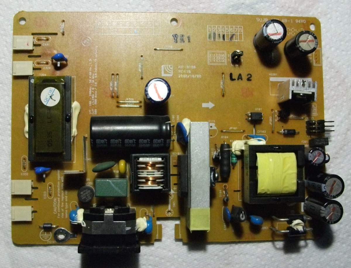

Bonsoir.
Alors que je parcourais le forum, mon écran du pc de boulot m'a lâché !
Marque : ACER
Model : X223H
Default constaté : Après 3 secondes, le rétro-éclairage se coupe
Les mesures effectuées : +5v et +10v en sortie d'alim. 0vac en entrée sur le transfo HT
Tous les condensateurs chimiques sont remplacés (sauf celui du filtrage secteur), ainsi que les deux 5pf 3kv en sortie H.T.
Des suggestions ?

Réf de la carte : aip-0180

N'ayant pas trouvé de solution de dépannage, je vais tenter un dispositif destiné à remplacer un rétroéclairage ccfl par un système à LED..
Je vous tiendrai au courant de la réussite ou non de ce dispositif et s'il fonctionne, du résultat visuel.

MessagePosté le: Jeu 19 Sep - 19:44 (2013)    Sujet du message: Moniteur LCD ACER X233H Répondre en citant
Mise à jour pour vous informez que le remplacement du rétro-éclairage CCFL par un double ruban à LED s'est déroulé sans encombre.
Il faut tout de même prévoir pas mal de temps. Environ 1h30 pour mon cas pour démonter toute l'armature, séparer les différentes épaisseurs dans la dalle, placer le tout, refermer la dalle, trouver une alim 12 à 20vdc ainsi que la commande de mise sous tension de l'écran.
La différence est sans appel, l'éclairage est puissant, parfaitement blanc et uniforme. Un bémol cependant, le réglage de la luminosité n'est plus effectif, il faut passer par le logiciel pc pour calibrer correctement les réglages.
