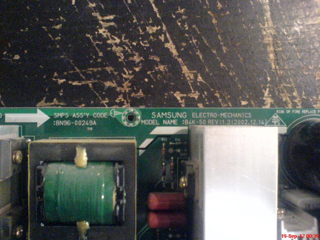

Ensuite, il serai peut être bon de donner la réf BNxx-xxxxxx de l'alim...... et bien sûr les mesures effectuées.

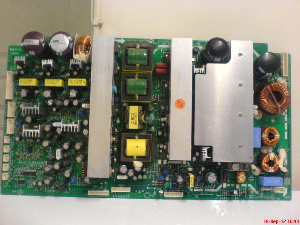

voilà la platine d'alimentation , j'ai teste les gros condo qui sont bombé, mais a ma grande surprise ils sont tous bon c'est que l’enveloppe en plastique qui a gonflé
Les deux 1er condo en partant de la gauche vers la droite (de 1200µF, il fait 1158µF et les deux autre doivent faire 330µF 400V et ils font 337µF) mais maintenant sans schéma???..

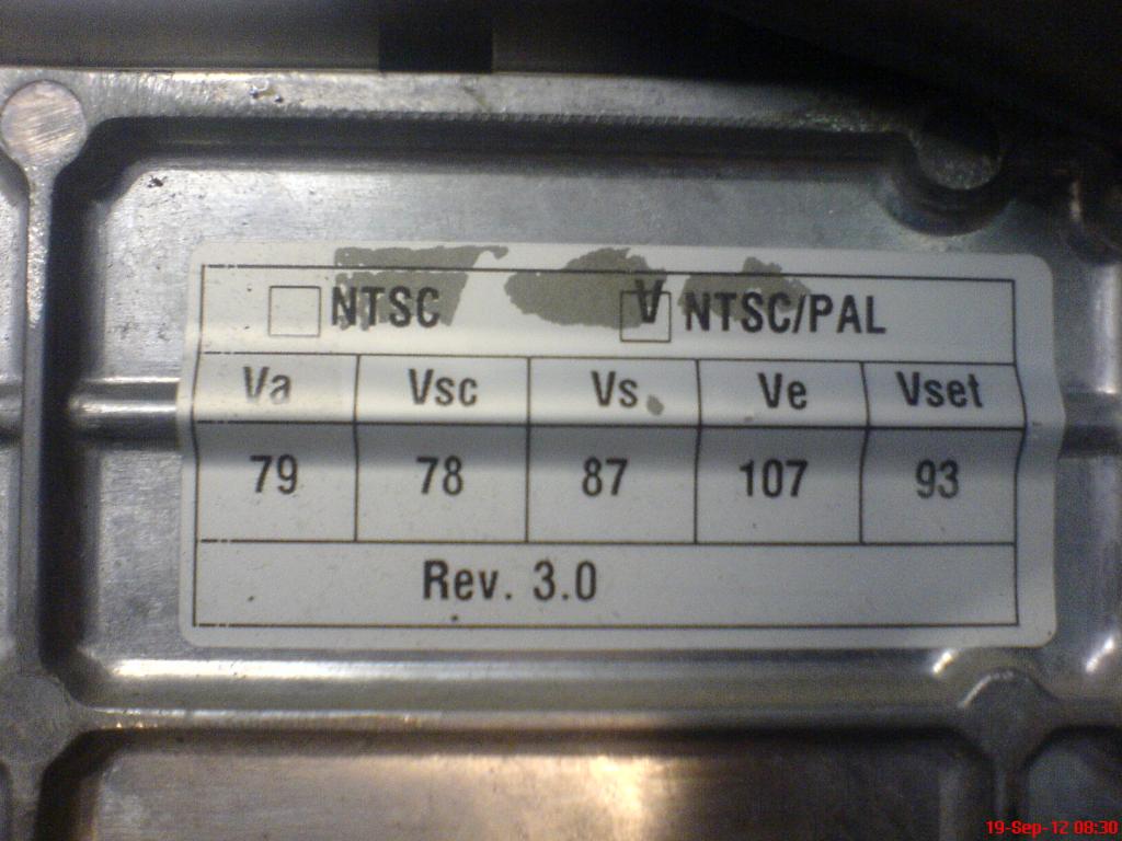

MessagePosté le: Mer 19 Sep - 08:04 (2012)    Sujet du message: nouvelle photo Répondre en citant
J'ai mis tous ce que j'ai pu trouvé j'espère que ça ira, pour avoir plus d'infos est être sûr du schéma que j'ai reçu.
Merci pour votre patience a tous.

MessagePosté le: Mer 19 Sep - 08:18 (2012)    Sujet du message: photo Répondre en citant
je pense que c'est le n° qui est demandé

Et la mesure est souvent une arme imparable...
la première chose à faire c'est déjà de contrôler les diverses tensions dans l'alim. de l'appareil
et de relever celles qui sont présentes et celles qui sont absentes.

RE
J'ai fait quelques relevés de tensions .
Va=79.4v au lieu de 5v donc ok
Vsc=  78,5v au lieu de 78v ok
Vs=   5.89 au lieu de 87v
Ve=   0v au lieu de 107v
Vset=0v au lieu de 93v
Stb=  5.08v au lieu de 5v ok
Donc si je me trompe pas j'ai trois tensions qui sont bonnes et trois pas bonnes.
Même en débranchent les platines y,z les tensions sont les mêmes.
Connaissez vous la panne ou est elle déjà connu?
MessagePosté le: Jeu 20 Sep - 11:58 (2012)    Sujet du message: tv en secu Répondre en citant
Ton alim est bien en panne, il va falloir attaquer avec le schéma, la structure qui découpe le VS.......
