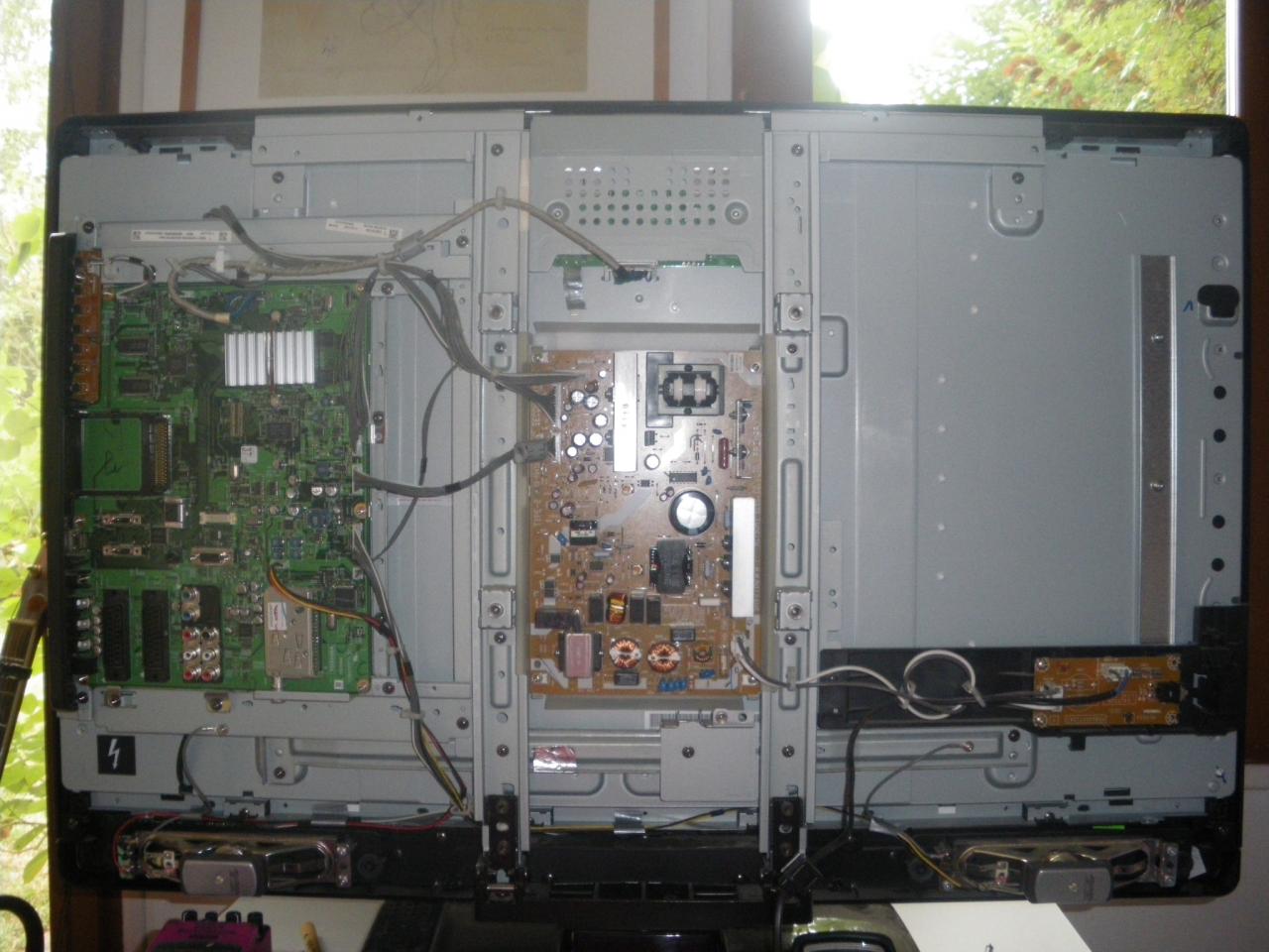

Bonjour à toute et tous,
J'ai un Tosh qui a déjà reçu une toupie Bayblade en pleine face et j'ai donc remplacer moi même la dalle, (pour ceux à qui sa intéresse j'ai une bonne adresse avec des prix assez compétitifs)
Mais là n'est pas le problème, c'est qu'aujourd'hui je n'ai plus d'image mais j'ai du son, et disons que ça me saoul un peu car ayant mis cette dalle en place j'aurai aimé profiter un peu plus de cette télé.
Chose qui me semble intrigante : j'ai eu le même défaut sur une autre petite Télé lcd d'occas qui heureusement était encore sous garantie et que j'ai rendu sans même savoir quel était la nature du défaut.
Ces deux tv lcd sont tombés en panne just'après que nous ayons joué avec une Xbox !!!
Marque : TOSHIBA
Model : 37XV565DG
Chassis : J677211
Default constaté : Son ok pas d'image (écran noir) et léger grésillement au niveau de la carte d'alimentation.
Les mesures effectuées : j'ai tester les fusibles les alimentations et j'ai 230 v à l'entrée de la carte après je ne sais pas où mesurer ni quels sont les tensions que je devrais avoir !
Merci pour votre aide !

direction platine inverter et contrôle de sa tension d'alimentation
fais nous une photo !

Contrôle ta tension sur la platine inverter et
démonte ta platine main (celle avec les peritel), tu trouveras derrière la platine inverter pour un
premier contrôle visuel

j'ai démonté tout a l'heure la platine d'alim et il y a un endroit où le vernis semble avoir eu un coup de chaud, je ne suis pas devant je regarderai donc de main pour la suite! Merci

l'inverter c'est ce qui contrôle quoi , l'alim pour les tubes néons ?
pouvez vous m'indiquer où je dois faire les mesures et quelles sont les tensions que je devraient avoir ?
Cabx
Inscrit le: 22 Sep 2010
Messages: 703
MessagePosté le: Dim 16 Sep - 21:43 (2012)    Sujet du message: Plus d'image mais du son ! Répondre en citant
oui, c'est l'alim pour les néons, tu dois avoir 24 V qui arrive sur la platine
donc déjà contrôler que la tension est ok.
ensuite fais une photo de l'inverter

MessagePosté le: Lun 17 Sep - 08:55 (2012)    Sujet du message: Plus d'image mais du son ! Répondre en citant
regarde les condos de filtrage du +24v sur ta carte d'alim
