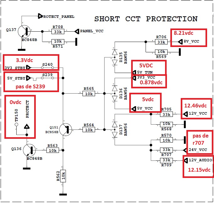

bonsoirs,
donc là je crois  que tu as une protection de court circuit ,
déja tu dois verifie les tentions qui remet la protection dés l'alumage , voir shéma du protection .

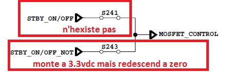

bonsoir,
voila le bilan pour la protection ;
il me manque bien mon 3.3vcc...
on revient sur 3.3 VCC est surtout sur ce qu'il me manque et la je fait une erreur en fait :
et oui S243 n'est pas present sur mon circuit imprimé, il est vide...donc j'ai seulement S241 qui monte a 3.3vdc mais qui redescend...après plusieur tentative
reste a zero...
Par contre je ne sais pas comme remonter ensuite la piste...pour trouver ce qui déclenche le STBY_ON/OFF_NOT ?

Merci Jules,
donc en mesurant sur la resistance R267 (qui n'est pas sur mon circuit imprimé) coté 1 qui normalement est sur la fiche 59 du processeur, je trouve 3.3vdc qui monte et descend...et tombe a zero
mais que puis en conclure....que le CI est HS ?
je pense que mon soucis viens plutot du manque de la tension 3.3VCC et comme elle est apparemment fabriquée par le CI .... je suis bon pour remplacer la carte main entiérement...

Re Vincent ,
Oui bien sûr... Main HS ?
Reste plus qu'à forcer cette tension de 3.3VCC pour voir.

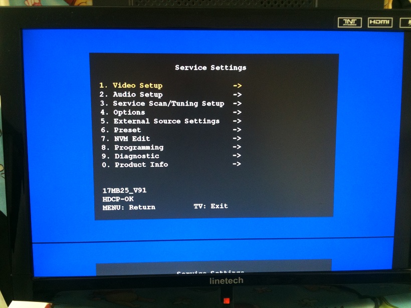

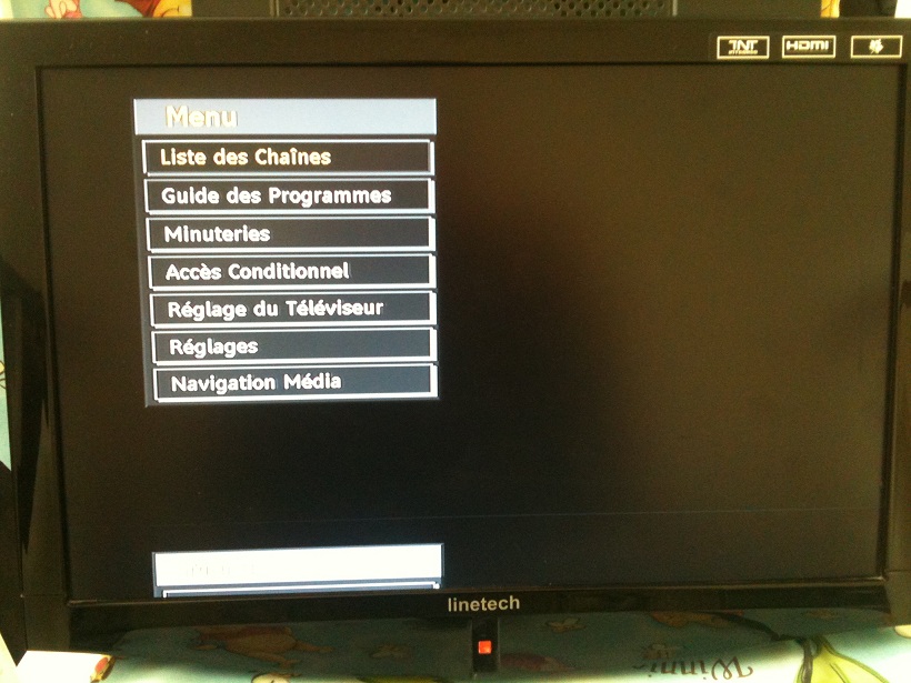

MessagePosté le: Dim 30 Sep - 18:19 (2012)    Sujet du message: LCD 19" Linetech LT 19871T09 Répondre en citant
Bonjour la foule,
donc j'ai crié victoire trop vite Sad
la télé démarre mais mon affichage est décalé verticalement..zvec une bande noire
a droite...je peux accéder au menu service en mettant la télé en mode ANALOG et
en appuyant sur menu puis une fois le menu apparut, dans l'ordre : 4, 7, 2, 5
j'arrive a cette page mais je ne sais pas trop ou regarder...
Enfin je pense que j'ai fait une erreur de commander cette carte pensant qu'elle serait 100% compatible...
mon dernier recourt serait peu étre de faire une MAJ via l'USB en 17MB25 V1...a voir
bonne soirée,
Vincent

Bonsoir a tous,
Ce ne serai pas un pb uniquement sur le type de dalle ? je ne sais pas comment, ni si on peut le modifier mais je commencerai par vérifier cela....
Bon courage, A+
