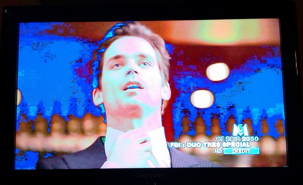

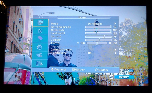

J'ai récupéré ce lcd sans sa télécommande... donc niet pour le reset et le mode usine Crying or Very sad
le menu s'affiche parfaitement bien et les couleurs sont respectées.
par contre toutes les sources vidéos, tv digital, péritel et vga ont le même défaut.

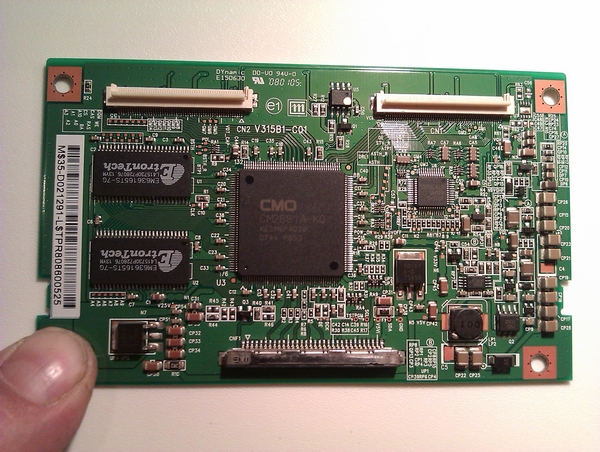

j'ai parcouru les post et apparemment cela ressemblerait bien à un problème sur la carte T-con (v315b1-c01)
voici quelque photos pour illustrer mes propos...
me confirmez vous la t-con ?
merci de vos avis ...

MessagePosté le: Sam 15 Sep - 22:45 (2012)    Sujet du message: [Résolu] Défaut saturation style solarisation sur LE32A437T2 Répondre en citant
slt
oui problème sur la t-con a 99% Mr. Green

MessagePosté le: Dim 16 Sep - 08:07 (2012)    Sujet du message: [Résolu] Défaut saturation style solarisation sur LE32A437T2 Répondre en citant
Bonjour Bruno, Salut Pilout,
Oui pb sur la T-Con, je dirai a 99,9%  Mr. Green
Je peux te fournir cette carte, contact en MP pour les modalités.

MessagePosté le: Sam 22 Sep - 13:23 (2012)    Sujet du message: [Résolu] Défaut saturation style solarisation sur LE32A437T2 Répondre en citant
Merci CC,
c'était bien la T-CON

je rencontre un problème similaire de saturation d'images, sur le même type de téléviseur SAMSUNG (LE32A437T2) :
J'ai acheté ce téléviseur en 2008, et jusqu'à hier, je n'ai jamais rencontré de problèmes.
Après démontage du panneau arrière et vérification, il n'y a pas de signes apparents de détérioration de condensateurs ou autres pièces.
Puis-je conclure à un problème de T-CON  ?
Le cas échéant, où puis-je en trouver une nouvelle (référencée V315B1-C01) ?
Bien à vous.

Un petit mot sur le forum pour te confirmer que ma TV refonctionne normalement grâce à la carte que tu m'as fournie, et ce à moindre coût.
