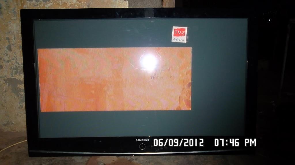

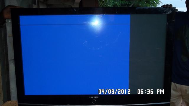

BONSOIRE a tous, jai un pb avec un plasma
samsung
voila mon probem comme vous voiyez ici
le coté droite de l'ecran est noire
avec deux petite bande en haut
merci de me situé. BON SERVISE A TOUS
http://teleservice.xooit.fr/image/86/2/b/2/vide-samsung-006-37af4bc.jpg.htm

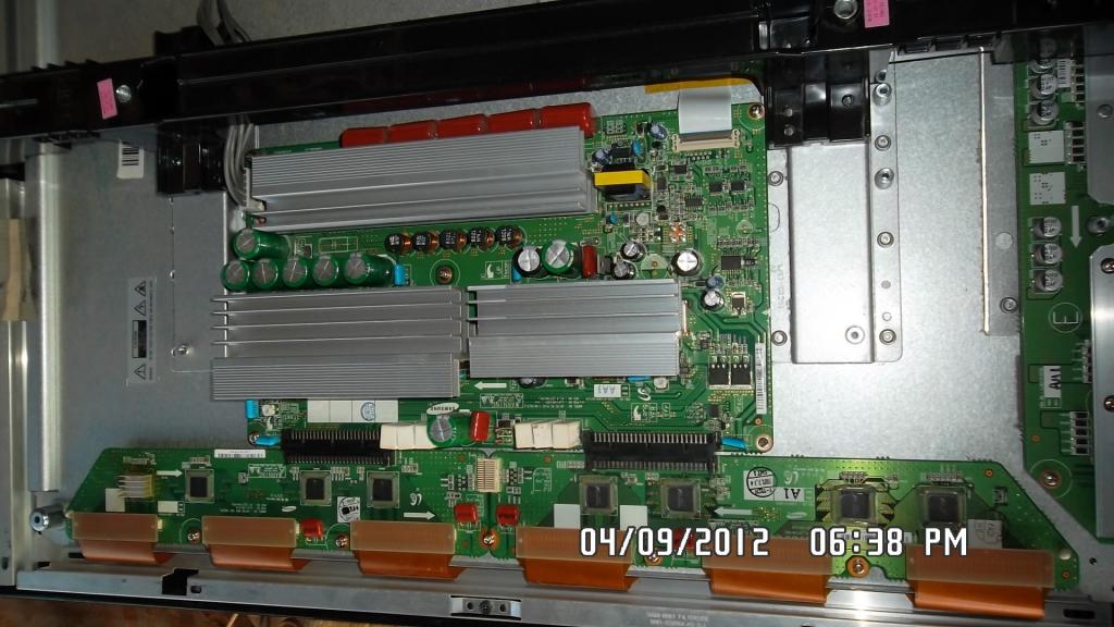

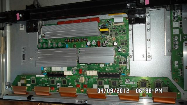

bonjour a tous ma tv vien de me l'aché ce matin jai branché ma tv elle a marché 5 munute et a claqué
apres mon controle jai trouvé 4 mosfete en cc sur la carte y precisement ys et yg
les carte bufer toujour corecte merci de situé bon service a tous

Déjà avant tout, c'est quoi cette image bleu ?  parce que sur le côté tu as un grande bande noire, deux possibilités,
soit c'est normal c'est l'image que tu envoi, soit c'est la dalle ou le X-buffer qui sont HS......
Ensuite, ton module Y-buffer Up est HS, sur ta photo on voit un trait fin vertical, et ça c'est signe d'une puce HS, et c'est ce module
qui a fait claquer ton module YSUS...

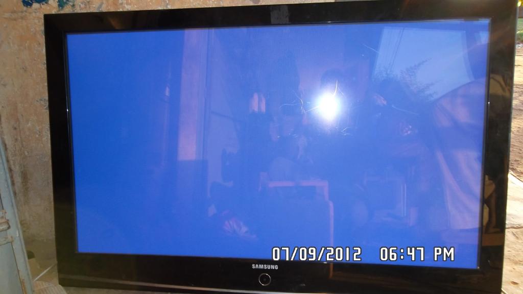

bonsoire cc, c'est le fon bleu normale avec l'image touts les icone sorte corectement jai essaiyez avec un dvd ça donne les meme image  le problem
 c'est la bande noire. coté modul  buffer jai change la puce certenement pas bien soudé
me je vai corigé ça démain regarde bien sur la photo tu vas voire la qu'elle jai changé jai colé un peti refroidiseur désu
jai pue démarre le modul ysus apres  avoire change les 4 mosfete
jai verifie la dalle et elle senble corecte
comment savoire si le x-buffer ne repond pas?

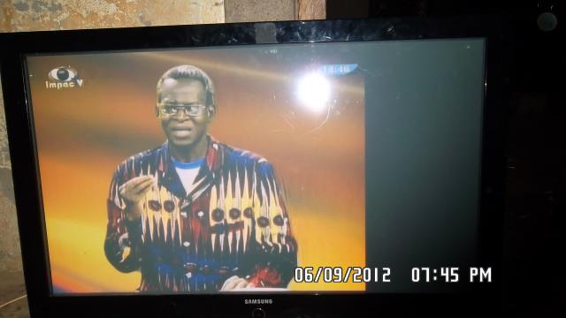

BONJOUR CC, jai pu redémarré ma tv me la bande noire est toujour là
voilà limage qu'il presente
les icons sorte corectement coté gauche et droite jai bien  verifié les napes qui est conecté a la dalle
en bas me tout senble corecte  il ne son pas hs
jai esaiyez le service mode en tapan pwr-enter-info-menu-mute-pwr
je voulai régle la geométri
me je ne voi pas l'option géometri
ce que ne pas comprie tu parlai de x-buffer
comment savoire si le x-buffer est hs?
en plus regarde bien en haut de l'image le trait fin vertical est partir jai bien soudé la puce et c'est opérationnel
mon seul souci c'est la bande noire merci et bon service a tous.

je ne crois pas que c'est un probléme du dalle ou x-buffer , l'image n'est pas coupé , elle est complette  de vus les logo en haut du l'image ,

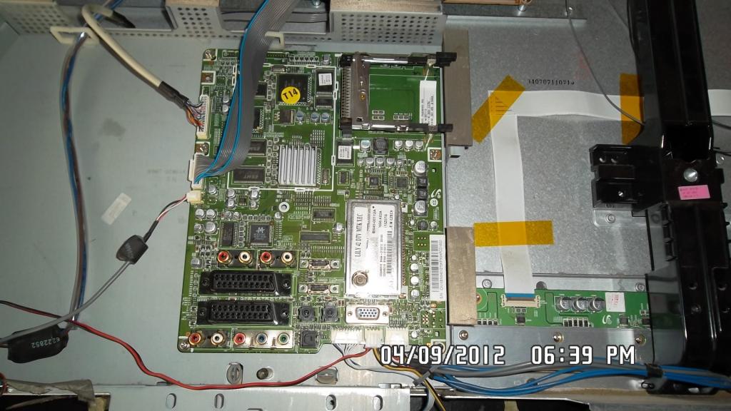

peut etre un essay avec le font blanc sans carte main poura orionter a quelque chose

SLT,jamal je ne comprend pas, esaiyez avec le font blanc  sans carte main explique moi coment
ça se passe?

SLT,hamido tu n'a pas confirmé si l'image est  coupée (une partie qui manque) ou elle est complette mais sur cette partie du tv .
pour la methode du fond blanc ou ou le mire interne se fait en enlevant la carte main et procedé avec la carte logic seulement ,je verrais plus tard .

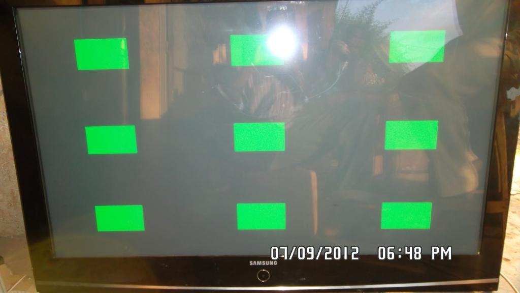

bonsoire jamal,jai reussi a faire le teste dans le mode service regarde cette photo
la dalle est epargnée le fon est bien rempli me avec l'image c'est pas le cas
mon souci c'est la bande  noire.
le problem vient de la carte vidéo ou un sinple reglage?

bonsoir ,oui c'est ça je crois ou le pire éprom  , mais tu est en bon sens , c'est comme a dit CC  ,ça peut etre normal et un simple réglage .

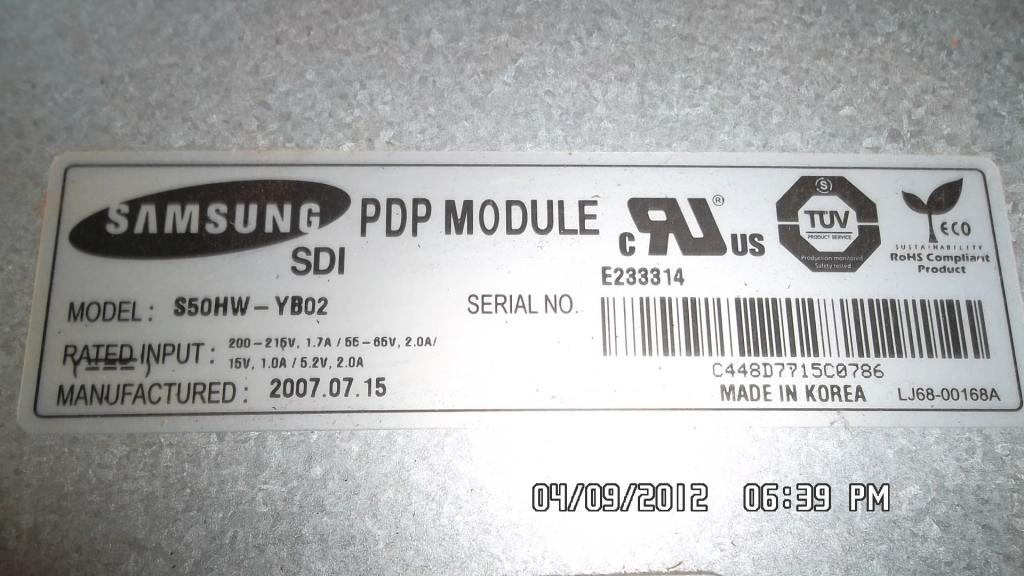

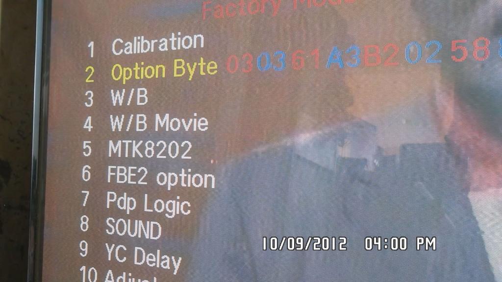

Déjà ce n'est pas la dalle ni le X-buffer qui est en cause.......
Regarde en mode service si le type de dalle correspond, tu dois trouver 50"....

MessagePosté le: Lun 10 Sep - 16:45 (2012)    Sujet du message: SAMSUNG PLASMA Répondre en citant
BONSOIR CC,
voilà se que jai trouvé dans le mode service
data type 50"
me pas de changement, voilà la photo dans le service mode
si l'option choisir est le type de dalle?
/a/b/tcc-004-37d4574.jpg.htm]
