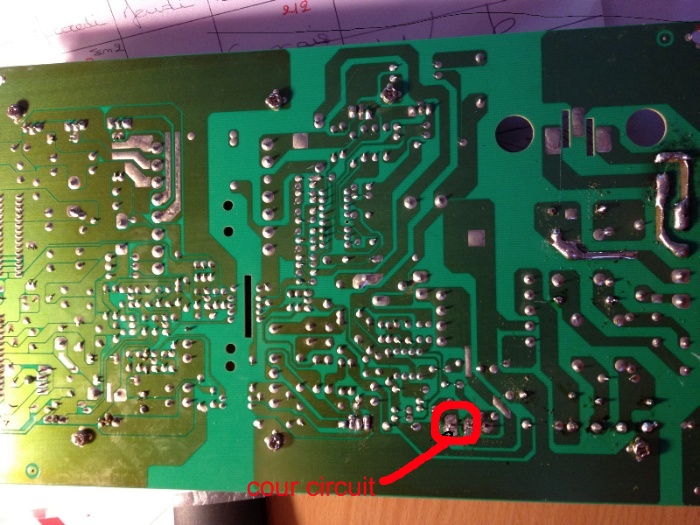

slt dans tous les cas ses ou qu'il ressoude mal le composant et fait toucher la soudure d"a coté ou comme tu le dit jamal si en enlevant le irf il y'a toujours court circuit sur la partie u1 alors le default est du a un autre composant qui se trouve sur la ligne du irf

slt jamal j'ai pas compris se que tu veux dire
jamal
Inscrit le: 08 Nov 2010
Messages: 587
Localisation: maroc--tetouan
MessagePosté le: Jeu 6 Sep - 21:15 (2012)    Sujet du message: panne alimentation sensy lcd32nat Répondre en citant
non , regarde bien les photos , le irf450 dans son alimentation  n'est pas isolé , le drain est le metal du transistor  . le disipateur du chaleurs est une masse . et il sont relié les deux par vis directement sant l'isolant (le vis n'est pas isolé) . voir le transistor en haut
jamal
Messages: 587
MessagePosté le: Jeu 6 Sep - 21:39 (2012)    Sujet du message: panne alimentation sensy lcd32nat Répondre en citant
c'est pour ça lorsque il resoude le irf450 il trouve un court circuit méme si le irf450 est bien .et meme si il n'a pas un court circuit dans la ligne du irf450
jamal
Messages: 587
MessagePosté le: Jeu 6 Sep - 21:48 (2012)    Sujet du message: panne alimentation sensy lcd32nat Répondre en citant
le irf450 rementer n'est pas identique au premier.
 le premier a la face ou se trouve l'écriture et la place du contact du vis avec le transistor isolant .(toute noir)
 le deuxiemme la seule partie isolé est celle ou est l'ecriture . la place du vis est un metal et c'est le drain du transistor
jamal
Messages: 587
MessagePosté le: Jeu 6 Sep - 22:02 (2012)    Sujet du message: panne alimentation sensy lcd32nat Répondre en citant
le irf450 monté néssicite deux isolant , le premier entre le dos du mosfet qui est metal et le metal du refroidisement  , le deuxieme entre le vis et le metal du mosfet
mario84
Inscrit le: 05 Fév 2012
Messages: 307
Localisation: 34
MessagePosté le: Jeu 6 Sep - 22:16 (2012)    Sujet du message: panne alimentation sensy lcd32nat Répondre en citant
slt jamal lequelle tu veux dire qui nas pas isolant celui du bas?
mario84
Messages: 307
Localisation: 34
MessagePosté le: Jeu 6 Sep - 22:29 (2012)    Sujet du message: panne alimentation sensy lcd32nat Répondre en citant
sayé jé vue. bien vu jamal t'a raison il n'as pas isolant c'est surement sa qui fait le court circuit il fallait le voir.j'ai comparer avec l'alim de bruno mais le composant n'as rien a voir. c'est une tv que tu as recuperer ou? tous est identique a l'alim de bruno sauf sa

bonsoir merci  pour les conseil que j ai suivie a la lettre
mes rien ne fait toujours en cour circuit
j ai changer le irf et toujours rien
j ai remis de isolent sans aucun sucée
les fusible de la maison saute
cdt

bonsoir ,
le mr qui as la boule de cristal a prit vacance Very Happy ,domage, sans son aide tu doit au moin répondre a nos questions déja poster pour éclairer les choses : Cool
on sait que tu avais un court circuit a cause du vise .tu as régler ça ?
sans monter le irf a tu un court circuit dans le montage ?
le irf se court circuit ou non ? seul ou avec resistance r8 ? quel 'est la valeur du r8 monté ?
j'ai essayé de telephonner mr a boule de cristal mais il est hors réseau Rolling Eyes
bon courage

bonsoir a tous oui il faut que tu enleve le irf est que tu verifie si tu as toujour un court circuit sur la piste quelque part deja

oui deja effectuer avec ou sans le irf c est en cour circuit
la vis et bien isoler part une bagues en plastique et une semelle
je recherche une personne qui aurai cette alimentation a vendre
cdt

ok maintenant il faut que tu dessoude certain composant en partant de ton irf et que tu verifie se qui sont sur sa ligne un part un comme je t'ais dit plus haut(pont de diode,condo filtrage,circuit integré,ect..;)jusqu'a trouver le coupable il te faut un minimum de connaissance je vois que tu patoge dans la soupe depuis le temps.mais tu trouveras a plus tiens nous au courant.
mario84
Messages: 307
Localisation: 34
MessagePosté le: Lun 10 Sep - 16:04 (2012)    Sujet du message: panne alimentation sensy lcd32nat Répondre en citant
ne rallume plus ton tv j'usqua que tu est identifié le coupable et que tu les changer sa eviteras d'autres court circuit
