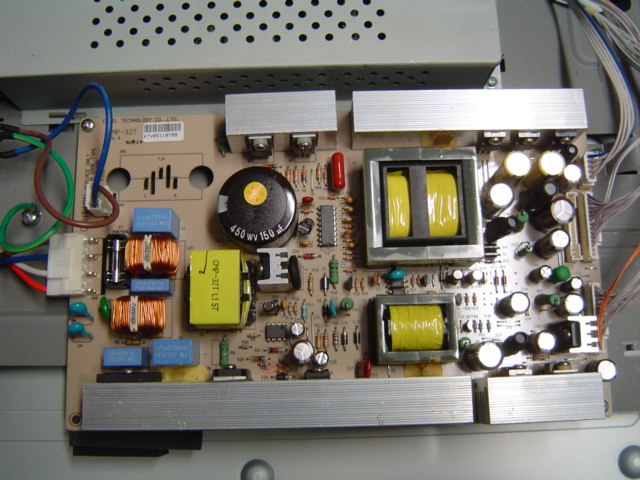

j ai une tv lcd32nat de chez sensy
le fusible claque directement des que je mes la prise de courant
j'ai dèbrancher toute les connectique et je les tester seul
le fusible claque
je ne trouve aucun dètail ou plan pour cette carte cmt-32
voici des photo
si une personne pourrai me donner un conseil
j arrive pas a trouver cette panne meme le marchand d'electronique

la panne est au début, voir le pont de diodes et les filtres (condos bleus) et aussi le gros transistor sur le radiateur alu.

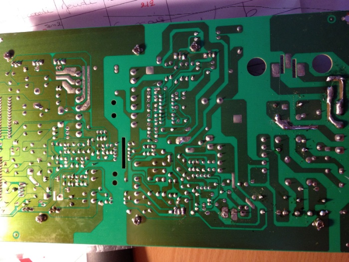

jamal
Inscrit le: 08 Nov 2010
Messages: 587
Localisation: maroc--tetouan
MessagePosté le: Jeu 6 Sep - 14:09 (2012)    Sujet du message: panne alimentation sensy lcd32nat Répondre en citant
bonjours ,
je vois que tu posséde d'un appareil photo ,
pourquoi tu ne fait pas la photo de ton alimentation au lieu de faire copie coller  d'autre poste . peut étre quelque chose visuel ,
fait un photo face soudure de toute la partie  primaire
totof59
Inscrit le: 10 Mar 2012
Messages: 14
Localisation: nord
MessagePosté le: Jeu 6 Sep - 19:19 (2012)    Sujet du message: panne alimentation sensy lcd32nat Répondre en citant
effectivement voici ma carte

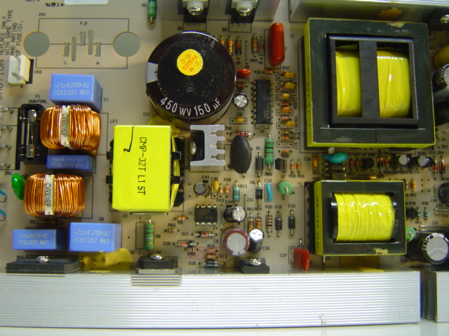

bonsoir,
si ton irf450 se court circuit aprés le remplacement ,il est fort possible que  le circuit u1 soit aussi pas bien .
tu as changé la résistance je crois r8 avec deux résistances en parralléle , de quelle valeur ? je crois qu'il etait a origine 0,1ohm ,dans la premiere photo etait de couleur maron noir argent .
verifie si aprés le débranchemant du alimentation du secteur et avant tout relevé de mesure a l'ohmetre que   le grand condo ne reste pas  charger ,si s'est le cas décharger le avec un courtcircuit (bien sur tu te doit étre isolé)
enlever le irf450 verifie si tu n'as pas de court circuit surtout dans cette partie du u1
si il n'y as pas de courtcircuit desouder les points rouge au photo et voir si tu as le 300v avec voltmetre sur le grand condo

slt a tous totof tu dis que quand tu retire ton composant et que tu le test aau multimetre il est bon?et qu'ensuite des que tu le ressoude sur le circuit il est en court circuit? c'est sa
jamal
Messages: 587
MessagePosté le: Jeu 6 Sep - 20:52 (2012)    Sujet du message: panne alimentation sensy lcd32nat Répondre en citant
bonsoir ,
tu as raison  mario , le probléme est le vis du irf450 , il n'est pas isole ce qui entraine le court circuit entre le drais et la masse .

slt dans tous les cas ses ou qu'il ressoude mal le composant et fait toucher la soudure d"a coté ou comme tu le dit jamal si en enlevant le irf il y'a toujours court circuit sur la partie u1 alors le default est du a un autre composant qui se trouve sur la ligne du irf
