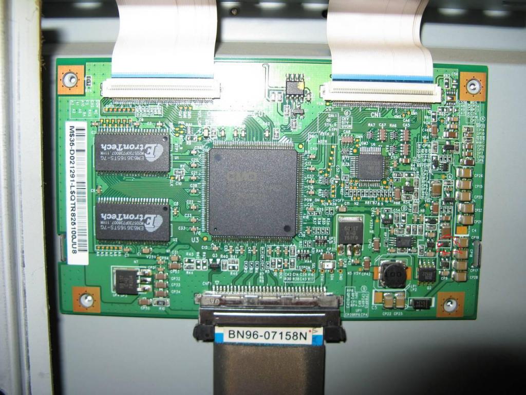

J'ai un problème d'image avec mon LCD Samsung LE32A437T2DXXC.
En effet, les couleurs sont saturées un max et j'ai pas mal de rémanence. Le reste fonctionne parfaitement. (un peu comme ce post la)
J'ai déjà testé pas mal de petites choses grâce aux autres posts et mes quelques notions de base, mais tout est ok (fusible, tension alim...).
J'ai testé aussi un reset, de changer le contraste, ... mais ça n'arrange rien.
Je pense que la carte T-con est HS (V315B1-C01) mais la, ça devient trop compliqué à tester.
Une idée pour la réparer ou en trouver une autre, si c'est bien elle qui est fautive ??

MessagePosté le: Sam 25 Aoû - 09:53 (2012)    Sujet du message: Samsung LE32A437 - Problème d'image Répondre en citant
Bienvenue sur le forum.
Il serai bien de mettre une photo du défaut bien visible, mais comme tu le dis il y a de fortes chances que le défaut provienne
de la carte T-Con.
Je peux te fournir cette carte, contact en MP pour les modalités.

MessagePosté le: Ven 31 Aoû - 16:07 (2012)    Sujet du message: [Résolu] Samsung LE32A437 - Problème d'image Répondre en citant
Résolu grâce au changement de la carte T-con
