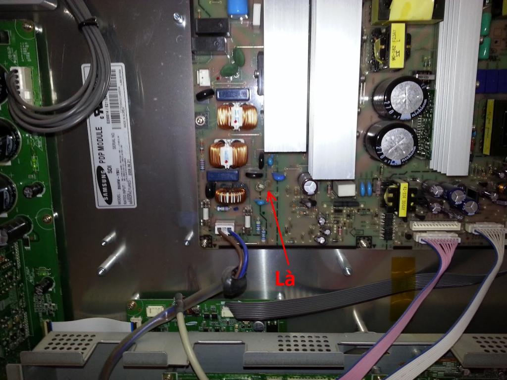

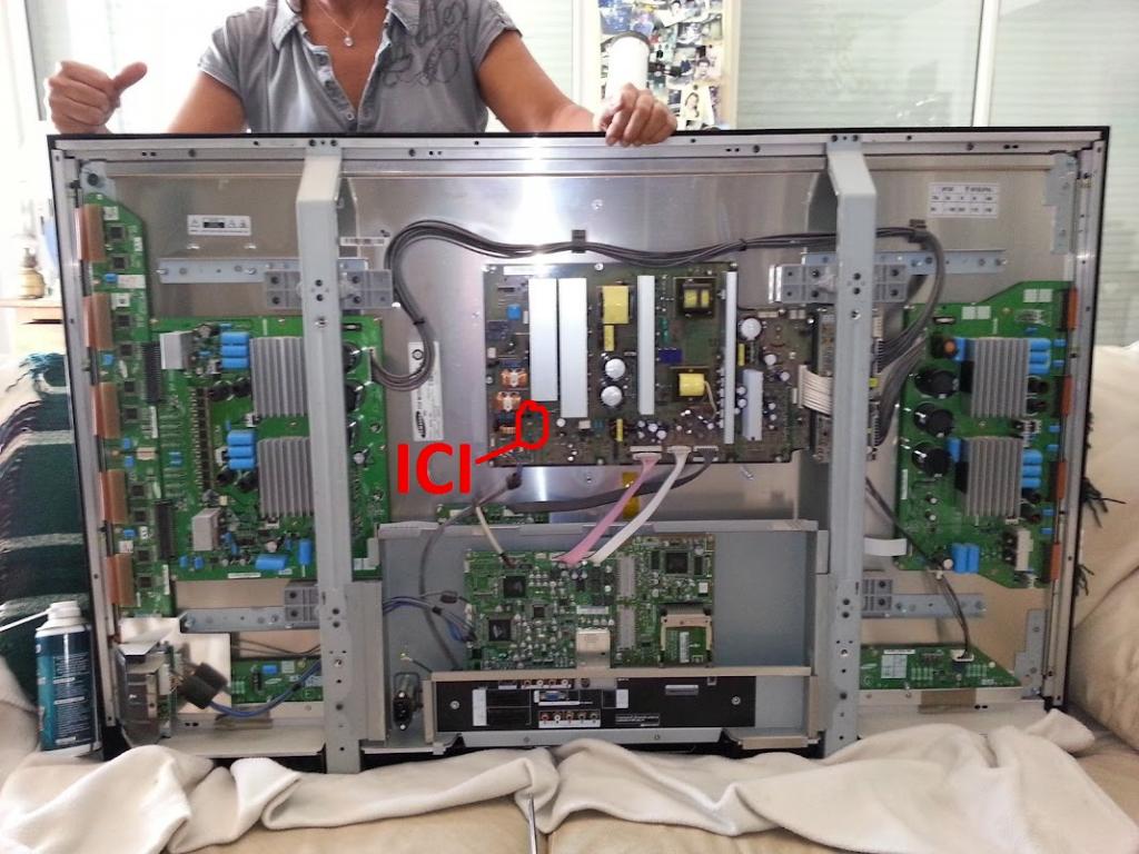

 En démontant l’arrière de la tv j'ai vu qu'un composant avait grillé (SQ8105) cependant je ne sais pas a quoi il correspond (Voir photos).

bonsoir et ton composant grillé tu la vu sur quelle carte?

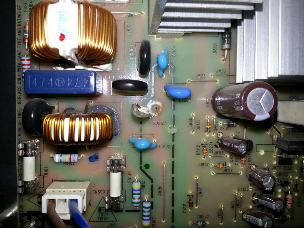

- Composant défectueux:
Connaissez vous cette pièce ? Peut elle être à l'origine de mon problème? Y a t'il d'autres informations que je puisse fournir ?

C'est apparement un éclateur en entrée de l'alim.
Bien qu'il ne soit pas normal qu'il ait explosé, je ne pense pas qu'il soit la cause du disfonctionement.
MessagePosté le: Sam 25 Aoû - 09:56 (2012)    Sujet du message: plasma PS-50Q7HD saut d'images Répondre en citant
Bonjour a tous,
Même avis que Jpat, bien que ce ne soit pas normal, rien a voir avec le défaut......
Le défaut est du aux modules Y-buffer, plus particulièrement celui du bas, quoique ce peut être également celui du haut
qui n'envoi plus les données data a celui du bas....
