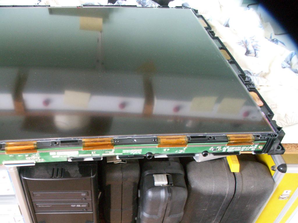

christ1952a
Inscrit le: 03 Avr 2008
MessagePosté le: Ven 7 Sep - 11:04 (2012)    Sujet du message: tv samsung Répondre en citant
vincesnam a écrit:
oui je vais tenter ca demain , faut que je demonte la plaque en metale dans le fond , et je doit m attendre a voir quoi derriere? les neon sont fixer sur cette plaque ou non? y a des fils a deconnecter avant? merci de votre aide.
bonjour il faut que tu mette une cale derriere la ou les nappes ou il y a le defaut je te joint une photos pour que tu vois comment c'est fait
a+

MessagePosté le: Dim 9 Sep - 09:32 (2012)    Sujet du message: tache sombre sur ecran Répondre en citant
Christ1952 c'est gentil de vouloir filer un coup de main avec de belles photos, mais son pb a lui n'est pas lié a un faux contact d'une nappe.....
il faut qui démonte encore plus la dalle LCD, pour accéder aux filtres et au diffuseur qui sont dessous le panneau LCD....
