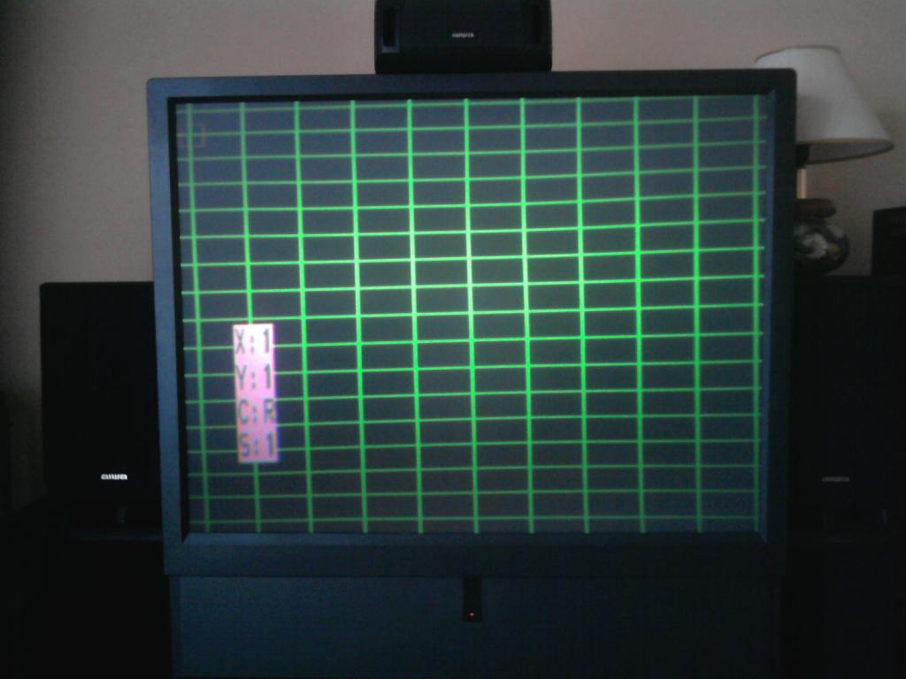

Je joins par ailleurs une image de la grille verte ou l'on remarque une géométrie touchée (certains rectangles sont
"barricoides" et les verticales ou horizontales non équidistantes et non parallèles...).

Je vais regarder mes paramètres de grille (je n'y ai pas touché) et te les transmettre en espérant que ce soit les mêmes (je n'ai jamais trouvé les paramètres de grille usine dans aucun manuel ni sur Internet).
Si cela ne corrige pas le problème il va falloir que tu utilises les options des réglages HIT, WID, VCEN, etc pour résoudre cette déformation si celle-ci existait avant que tu ne modifies ta grille.
