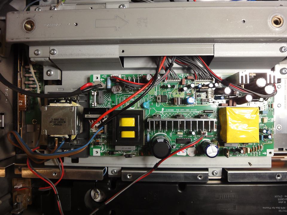

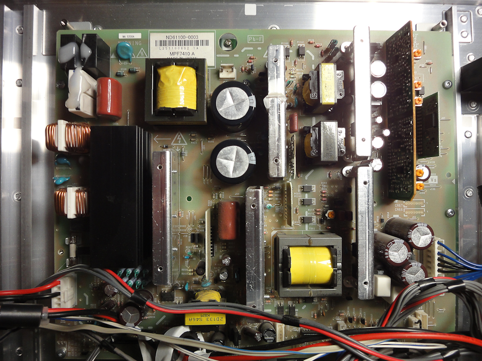

Cette TV est restée non utilisée durant 2 ans.
Le fusible de 5A à l'arrivée 220v  sur la carte de droite était HS. Le nouveau fusible tien le coup.
Je n'ai pas vu d'autre fusible dans cet appareil.
Je n'ai pas vu ni de condensateur anormalement gonflé ni de trace de composant grillé.
En sortie de veille, le voyant passe au vert. Pas de son, pas d'image. Sad
Excusez moi si je me trompe, mais je pense que dans ce cas, les deux relais de la carte alim (en haut à gauche) devraient coller.
Je pense que le relevé des tensions n'est pas significatif si l'appareil se trouve toujours en veille.
Carte centrale
Carte de droite
Pouvez vous m'aider SVP
Merci d'avance

Le quel fusible était HS, celui de la petite ou celui de la grande carte alim ?
Oui, les relais devraient claquer a la mise en route de l'alim FHP.....

Bonjour,merci de votre attention.
Le fusible de 5A temporisé de la petite carte alim.
J'ai vu en effet qu'il y avait également un fusible sur la carte centrale. Mais il était bon.
Dans votre schématèque, j'ai trouvé le plan de mon appareil et je vous en remercie.
C'est ainsi que j'ai découvert, que sur la carte d'alim, les petits composants parallélépipédiques marron sont également des fusibles. Ils sont tous OK.
En mesurant les tensions de sortie, je me suis aperçu que l'alimentation à découpage (IP300 /LP300) ne fonctionnait pas. Je n'ai donc pas les tensions +-UA pour l'ampli audio mais également +VSSIN qui est envoyé sur la carte 'Inverter board'. Malheureusement, le jeu de plan est incomplet et cette carte est absente. J'imagine que cette tension est utilisée pour produire les différentes tensions de l'affichage et que les 2 relais sont sur cette carte.
Je suis en attente de réception des 2 transistors mosfet  14KN50 et du circuit L6598 pour remplacement. Je les ai commandés chez Rad.. Sp.. et j'espère les recevoir demain.
Je vous informerais de l'avancée du problème ....

Mais j'ai démonté les cartes en pensant que quelqu'un pourrait être intéressé. Voici ce que j'ai démonté:
  Carte alim générale TP321 et TP232 à remplacer (14NK50)
  Carte Alim tubes: MPF7410QA OK
  Carte Y-SUS commandes tubes: ND 60200-0009 OK
