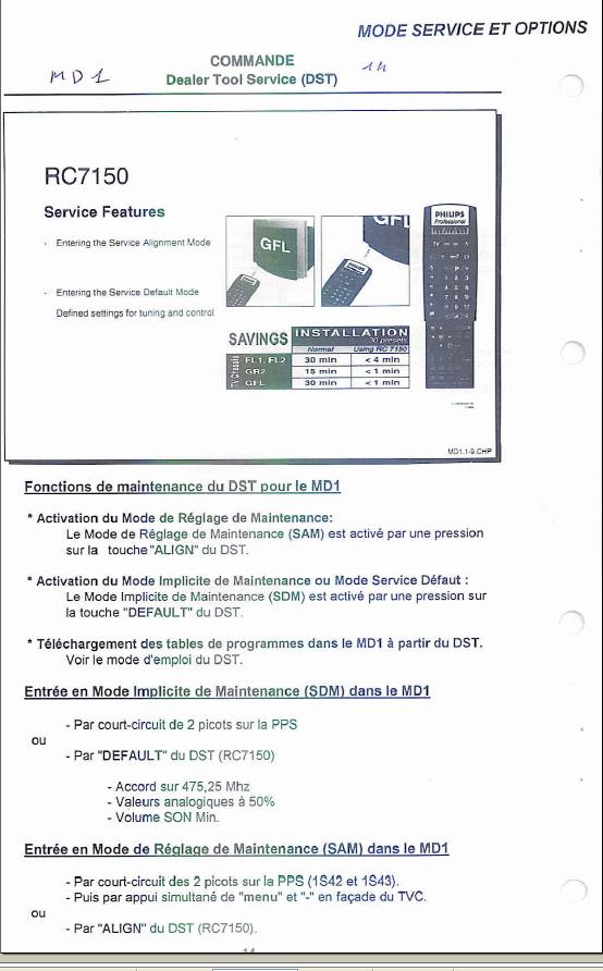

je recherche la manip pour moi entrer dans le mode service de ce tv
défaut de l'image

MessagePosté le: Dim 10 Aoû - 11:29 (2008)    Sujet du message: MD1.1E résolue Répondre en citant
j'espere que sa pourra t'aider
mais essaie aussi la sequence 062596 puis touche osd si les autre ne fonctionne pas

MessagePosté le: Dim 10 Aoû - 11:58 (2008)    Sujet du message: MD1.1E résolue Répondre en citant
merci a toi,super
mode service ok,cela fonctionne
mais pas de réactions au niveaux du réglage de l'image
autre fonction ok
donc je pencherais pour une panne de trame
image a trois quart,manque une bande en bat de l'image
merci pour tes infos
a+
pat

bonsoir a tous je revient a la charge avec ce tv
voici le problème sur ce tv
3/4 de l'image,une bande noir horizontale noir en bas de l'écran de dix centimétre
alors toutes les tension sur le tda 8366 sont ok
toutes les capa partie primaire et secondaire verifier et ok
mode service ok,mais pas de possibilité de reglage
toutes les autre fonction du mode service sont ok
merci de vos lumiere

MessagePosté le: Mar 12 Aoû - 20:51 (2008)    Sujet du message: MD1.1E résolue Répondre en citant
bonsoir a tous
résolue avec les options du mode service
