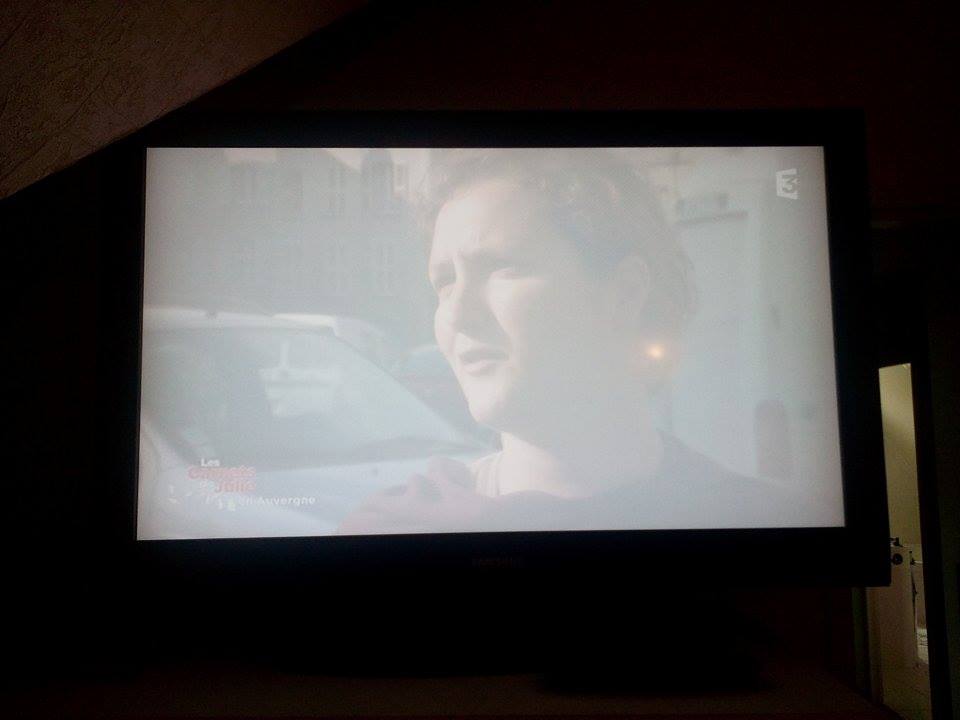

Marque : SAMSUNG
Model : LE40A568P3M
Châssis : Dalle T400HW01 V4
Default constaté : son ok mais l'image est d'un blanc prononcé.
Les mesures effectuées : Vérification de l'alimentation Ok, rétro-éclairage Ok
photo du TV avec le problème
Après avoir lu plusieurs sujets, mon problème viendrait de la carte T-con.
y a t-il possibilité de la réparer?
Si il faut la changer, où faut-il l'acheter et combien elle coute?
Merci d'avance pour vos réponses

MessagePosté le: Sam 21 Juil - 16:37 (2012)    Sujet du message: [Résolu] LE40A568 Répondre en citant
Le défaut est constamment présent ou il vient ou bout d'un certain temps ?
Oui, il y a de fortes chances que le module T-Con soit responsable du défaut.......
je peux te fournir ce module, contact en MP pour les modalités.

MessagePosté le: Sam 21 Juil - 19:42 (2012)    Sujet du message: [Résolu] LE40A568 Répondre en citant
ce défaut est constant et est présent dès l'allumage de l'écran.
je te contacte par MP.

MessagePosté le: Mer 1 Aoû - 13:46 (2012)    Sujet du message: [Résolu] LE40A568 Répondre en citant
Carte T-con remplacée et la TV retrouve sa jeunesse.
Merci à CC Okay
