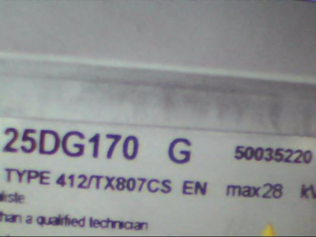

voilà le modèle.merci.
je n'arrive pas à envoyer une image dans le format "forum"(640*480):il est écrit max 1 Mo et ma photo fait 2.19 Mo c'est pourquoi je poste ce lien si c'est autorisé.Merci.

marque thomson.merci.

comme personne n'a encore répondu je voulais savoir si les photos postées indiquent bien le modèle de la tv.merci.
