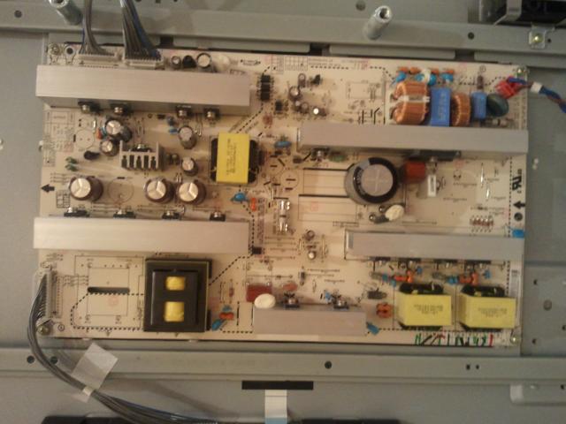

Tous les condos chimiques de l'alim à remplacer!  il faut commencer par ça (ils ne sont pas tous morts, mais dans le doute..) c'est surtout les gros du secondaire qu'il faut remplacer.. ).

Je suis un NOVICE dans ce domaine, donc je vais surement me faire assister d'un ami spécialiste dans le domaine, mais à simple tittre informatif pourriez me dire ce qu'est 'le gros condo chimique'?

les cylindres avec dessus argenté.. attention, ils ont une polarité, donc, il faut remettre les neuf dans le même sens!! (- et +)  A vue de nez, ils n'ont pas l'air abîmer, mais pourtant, ça doit venir de là..
Le tout gros à droite, on peut le laisser, mais les autres du coté gauche sont à vérifier ou remplacer.. et les 2 petits du haut aussi..
voir si il n'y a pas de composant similaire sur la platine de traitement video..    En tous cas, les premiers symptômes était bien lié à 1 ou plusieurs condensateurs chimique usé.. Espérons que la panne actuelle est toujours liée, sinon, c'est triste.
En chauffant la platine d'alimentation (surtout les condos) au sèche cheveux, la panne ne disparaît pas?

Ha ouai! faut voir si il n'a pas tout peté.. lol  Sinon, une panne qui disparaît en chauffant, c'est un ou plusieurs chimique à tous les coup..
les condos chimiques ressemble à ça:
parfois, noir, vert, bleu, ca dépend de la marque.. ils sont polarisés, donc, un - et un + il faut donc faire attention à remettre les neuf dans le même sens.. les valeurs sont écrite dessus, ex: 220µF / 25V  (220 micro farad, 25volt max)  on peut prendre des volt supérieur sans souci, mais jamais des plus petits. la température limite aussi, certains sont en 85° ou 105°  + c'est élevé, mieux c'est! voili voilou..  Cool

Primièrement vérifier les causes évidentes : chimiques avec le dessus bombé : remplacez les sinon ne les changez pas à moins d'aimer acheter des condos pour rien !!! les condos ne sont pas déssécheés sur un appareil de 3 / 4 ans à peine !
Pour moi , la dalle est défectueuse par défaut des soudures sur les flex, c'est collé rien à faire malheureeusement, tenter de caller les mulets avec du carton mais solution non fiable dans le temps.

Oui, en effet! Mais si c'est ça, il est mal.. Mais comme il dit qu'il lui suffisait d'attendre que le TV chauffe pour retrouver une image normale... ça fait condo à la rue..  C'est pour ça que j'ai proposé de les chauffer au sèche cheveux pour voir si y avait du changement.  Sinon, oui, pincer le bord de la dalle au dessus un peu partout pour voir si ça change et même démonter la plaque métallique de la t-con (platine située en haut, au milieu) et vérifier cablage (contact) et condos.

Mais non, David a raison, ce défaut la ne vient absolument pas des condos d'alim gonflés......... c'est bel est bien la dalle, d'ailleurs il donne un lien
pour une dalle Samsung ou Auo (je n'arrive pas reconnaitre sur la vidéo) pour des phénomènes identique.....
Il faudra remplacer les condos, une fois que l'image sera correcte, mais a mon avis ce n'est pas gagné.....

Les condos sont en BON état, aucun d'eux n'est gonflés. J'ai démonté le cadre en métal avant qui protège le LCD, et exercer une pression avec une carte de crédit (Cf. vidéo) mais rien n'a changé. D'autres solutions?

T'as essayer de chauffer quand même tes condos? parfois, il paraissent nickel, mais il ne sont plus bons quand même.. enfin, moi j'ai déjà eu le cas et dans ce cas là, c'est souvent un petit qui foire..  Sinon, vérifier la carte t-con (celle qui drive directement la dalle) et toucher un peu à tout, inspecter tout.. J'insiste un peu avec les condos, car je ne m'explique pas vraiment comment avant, le fait de chauffer réparait le souci.. surtout si la manipulation tes nappes (ribbons) de la dalle ne change rien.. Ou alors, T-con naze tout simplement.. Peut être ta panne actuelle est différente de la première et finalement, n'a rien avoir.. c'est très difficile parfois de trouver l'élément exacte qui est en cause.. surtout dans les TV modernes LCD..  Il se peut aussi que ta dalle soit morte tout simplement..
Moi, je dis tout ça, c'est pour essayer d'écarter un bête panne avant de déterminer que la dalle est foutue par déduction et tout jeter..
