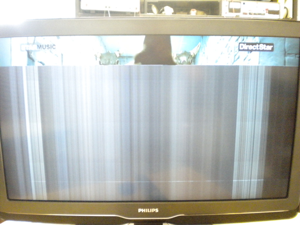

Image sur seulement sur  5 cm en haut de l'écran , voir photo jointe.
Le son est OK,les commandes OK.

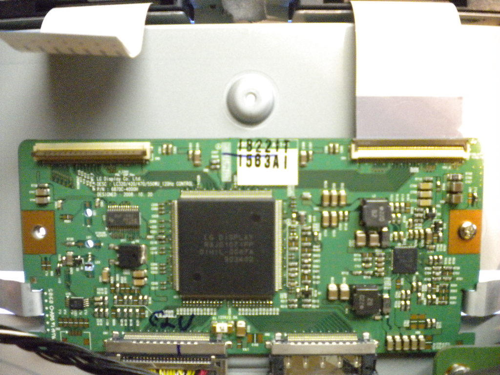

MessagePosté le: Dim 8 Juil - 09:43 (2012)    Sujet du message: [Résolu] 32PFL9604H/12 Chassis Q549.2E LA Répondre en citant
je ne pense pas que ce soit la Dalle, voir les connecteurs marqués, déposer la carte Tcom et voir la nappe qui part à la Dalle (Attention fragile), ça peut être aussi la carte mère (la carte principale ou arrive la prise antenne)

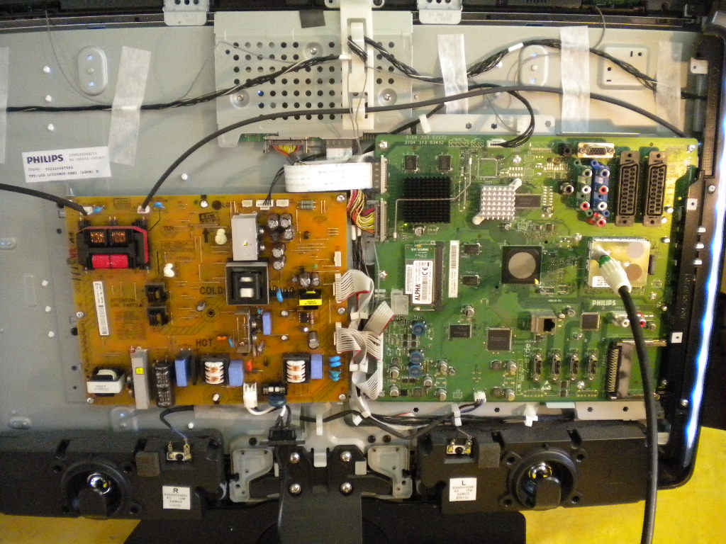

Lorsque je débranche la nappe en CN5 de la  platine TCON (photo 1) ,voici l'image que j'obtiens (photo 2).
Je pense donc fortement a un problème sur ma platine TCON .
Merci pour tout  avis.

MessagePosté le: Dim 22 Juil - 12:13 (2012)    Sujet du message: [Résolu] 32PFL9604H/12 Chassis Q549.2E LA Répondre en citant
Problème de dalle, OK après échange par récup sur épave.
Merci Robert 65 pour ta collaboration.
Alain
