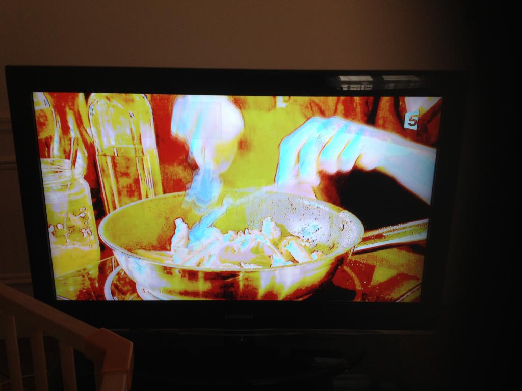

Marque : SAMSUNG
Model : LE37A577P2M
Defaut constaté : Son ok mais image saturée ou un voile blanc apparaît
Les condensateurs ne sont pas bombés. Les nappes sont correctement enfoncées. Aucune trace de brûlure.
Les 1er jours, au bout de 30 minutes, l'image redevenait quasiment normale. Désormais, l'image est saturée avec une forte rémanence.
Une idée ?
Merci,
Olivier.

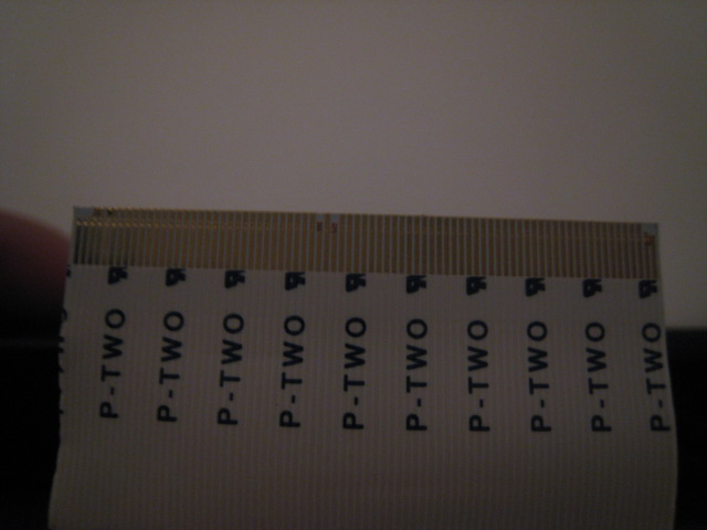

MessagePosté le: Mar 17 Juil - 21:42 (2012)    Sujet du message: [Résolu] Samsung LE37A577 : image saturée Répondre en citant
Le remplacement de la T-Con a permis de remettre en fonctionnement la télé.
Merci CC !
Pour info, je n'ai pas été soigneux et des connexions de la nappe de la T-CON étaient repliés. Je les ai remis avec une pince à épiler.

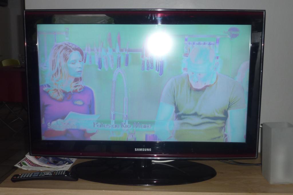

Bonjour, j'ai aussi exactement le même problème avec les mêmes symptômes mais avec une SAMSUNG le37a656 (de juin 2008) , auriez-vous une carte T-con pour ce modèle (si évidemment il s'agit bien du même problème) ?
merci d'avance pour votre réponse .

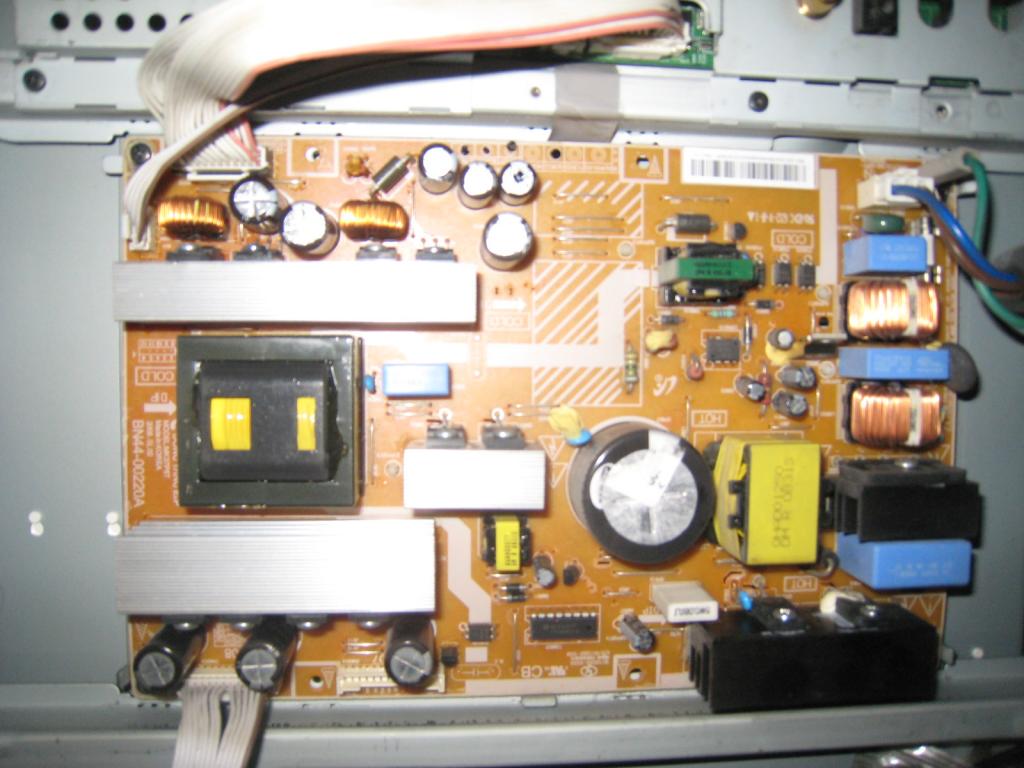

MessagePosté le: Lun 9 Sep - 09:52 (2013)    Sujet du message: [Résolu] Samsung LE37A577 : image saturée Répondre en citant
bonjour langlais
j'ai resolu mon probleme en changeant les condos située sur la carte mere
Par contre j'ai perdu les parametres de l'eeprom
puis je te demandé si tu peux regarder les parametres de l'eeprom situé dans le menu caché de la tele
Cordialement Benoit
