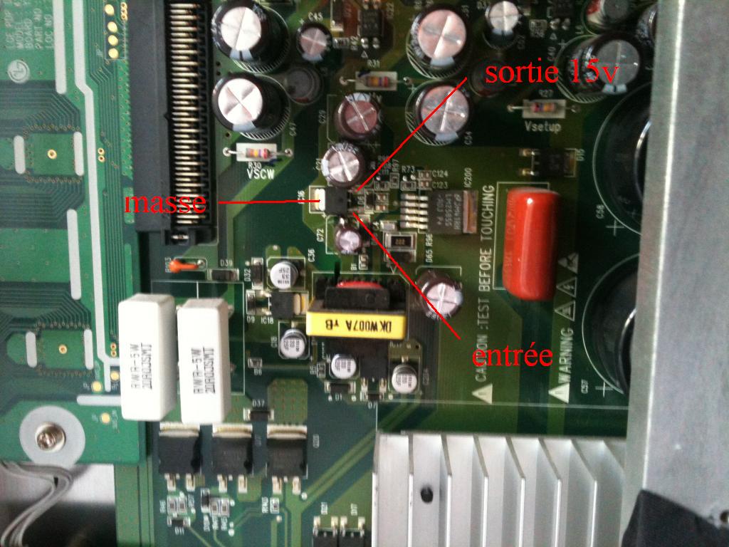

Pour te guider, fait nous une belle photo de cette zone :

Comme demander voici une photo :
MessagePosté le: Dim 22 Juil - 17:50 (2012)    Sujet du message: LG42V6 Répondre en citant
Tu peux mettre l'emplacement et la valeur des condos qui on étaient remplacés pour vérifier qu'il ni ai pas eu d'inversion.....
Voila le brochage du régulateur, pointe noire sur la masse donne nous les valeurs de l'entrée et de la sortie des trois régulateurs.

Alors pour les condos remplacés :
C72 = 14.9
C21 = 13.02
C29 = 13
C77 = 5 normal ou pas ?
Pour le régulateur :
Sortie 12,08
Entrée 14.62
MessagePosté le: Dim 22 Juil - 23:06 (2012)    Sujet du message: LG42V6 Répondre en citant
Bonsoir Rerico salut CC,
Merci pour la photo.
Pour C77 oui normal, il est sur le 5V
Pour IC16, tu devais avoir en entrée 17-18V pour 15V en sortie.
En attends la mesure des 2 autres IC17 et 18.
Il semble qu'il ni ai pas eu d'inversion des condos changés, mais il maque l'emplacement et la valeur.
