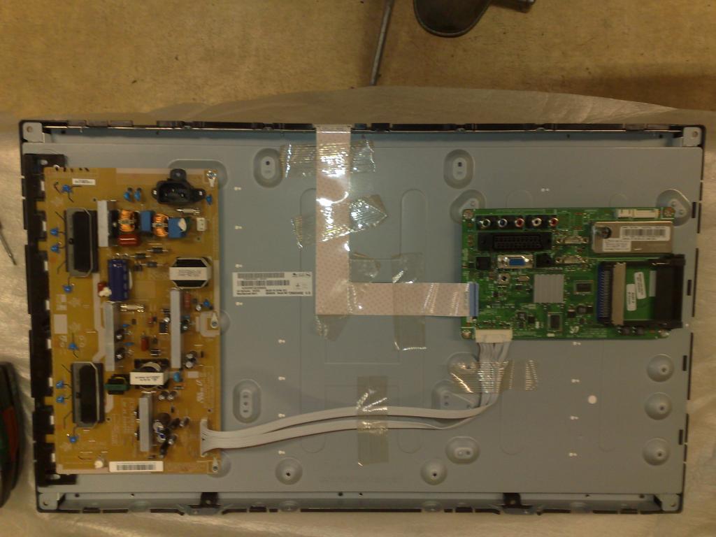

MessagePosté le: Mar 3 Juil - 13:24 (2012)    Sujet du message: lcd samsung le26b350 pas d'image Répondre en citant
voici photo des platines sur le chassis
cdlt
DIDIER LD LETURCQ
MessagePosté le: Mar 3 Juil - 13:37 (2012)    Sujet du message: lcd samsung le26b350 pas d'image Répondre en citant
Et bien voila, pas de T-Con, de la carte Main on va vers la dalle direct, alors la dur a dire, soit carte Main (carte principale), soit dalle....

MessagePosté le: Mar 3 Juil - 20:18 (2012)    Sujet du message: lcd samsung le26b350 pas d'image Répondre en citant
Amigo, tu me dire ou tu vois la T-Con sur la photo du dessus  Shocked  ............. il n'y en a pas !!!
