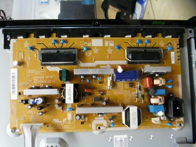

MessagePosté le: Ven 22 Juin - 09:18 (2012)    Sujet du message: lcd samsung le26b350 pas d'image Répondre en citant
voici la photo de la platine
DIDIER LD LETURCQ
jamal
Inscrit le: 08 Nov 2010
Messages: 587
Localisation: maroc--tetouan
MessagePosté le: Ven 22 Juin - 11:30 (2012)    Sujet du message: Re: lcd samsung le26b350 pas d'image Répondre en citant
TTV31 a écrit:
bonjour a tousj'ai un pb avec mon tv lcd
Marque : SAMSUNG
Model : LE26B350
Chassis : N76A
Default constaté : Son ok ,dalle eclairée,affichage menu ok mais ps d'image ni en tnt ni en sources exterieures
si quelqu'un pouvais m'aider il sera le bienvenu
merci par avance
bonjours a tous ,
 faire un foto avec dalle eclairée et affichage menu ok et image sombre.

Si ton menu OSD s'affiche normalement, ce n'est pas une panne de ton rétro éclairage. Il va falloir voir au niveau de la carte mère. Tu as un problème dans le traitement vidéo.

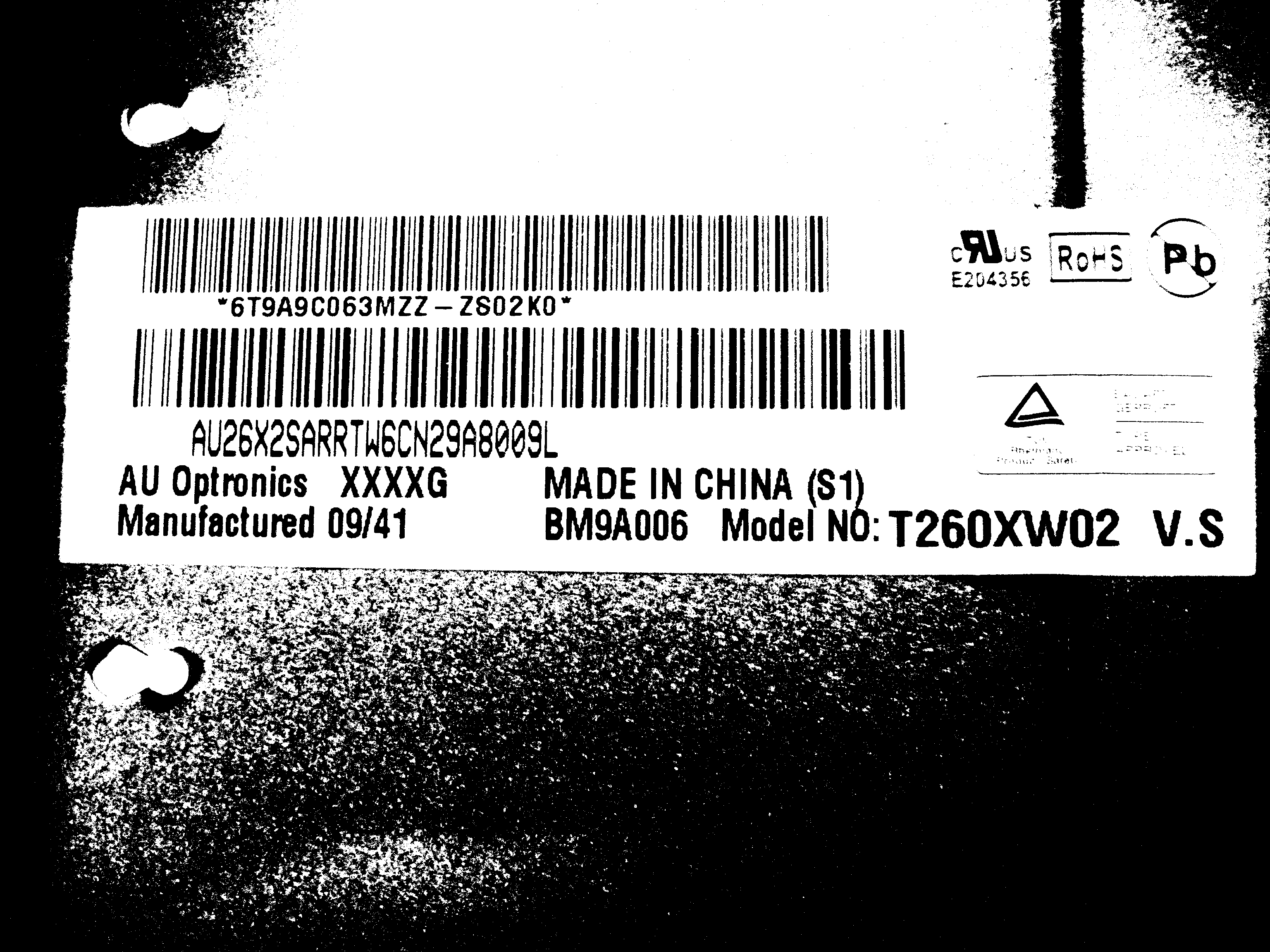

J'aurai tendance a penser a un pb sur la T-Con, il faudrait connaitre le type et marque de dalle montée.....
Vu l'étiquette que l'on aperçoit a peine sur la première photo, je dirai AUO.

MessagePosté le: Lun 2 Juil - 11:22 (2012)    Sujet du message: lcd samsung le26b350 pas d'image Répondre en citant
voici l'etiquette de la dalle
cdlt
DIDIER LD LETURCQ
MessagePosté le: Lun 2 Juil - 11:45 (2012)    Sujet du message: lcd samsung le26b350 pas d'image Répondre en citant
C'est bien une dalle AUO, je partirai sur un pb au niveau de la T-Con.
Il faudrait la remplacer pour voir.
