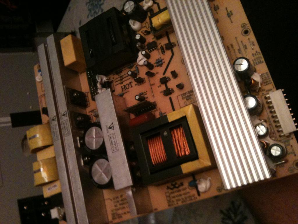

Bonsoir ,
Voila , j'ai un soucis depuis deux semaine avec mon LCD .
Au début , des que j'essayer de l'allumer , il ce lancer , mais s'éteigner de suite ! Puis après plusieurs tentatives c'était bon !
Désormais , rien a faire !
Aucun voyant n'est allumés , je suis obliger de débranché la prise , puis de la rebranche pour que la led rouge s'allume . Elle clignote lentement , puis rapidement 13 fois . Ensuite la télévision s'allume une seconde , puis ce recoupe instantanément , ainsi que le voyant !

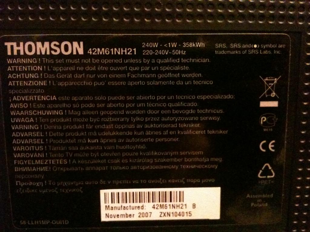

Marque : Thomson
Model : 42M61NH21
Chassis :
Surtout pour les plasmas nous fournir la référence de la dalle : LC420WX7http://teleservice.xooit.fr/t1949-TUTO-PLASMA-reconnaitre-les-dalles.htm
Default constaté : Voir ci dessus
Les mesures effectuées : Aucunes , j'attend de savoir lesquels je dois effectuer ... Rolling Eyes

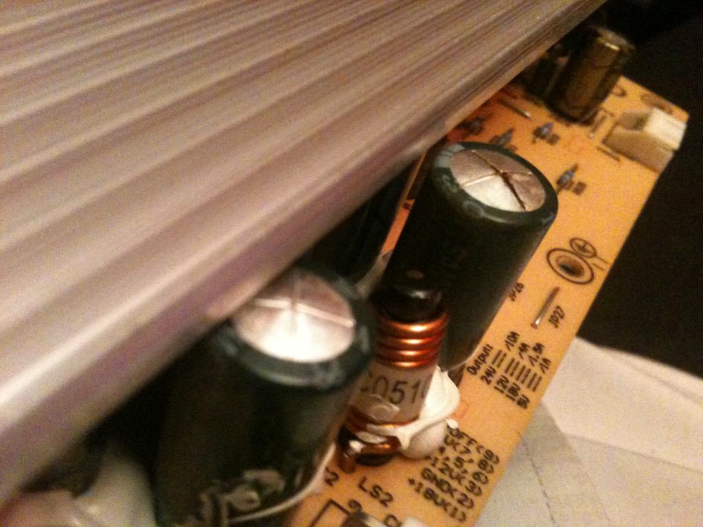

Après avoir démonté afin de voir si il y avait quelques choses de visible.... J'ai plusieurs condensateurs plus ou moins "gonflés" !
J'aurais aimer savoir ,si mon problème pouvais venir de la avant de les changer .
Merci du temps que vous me consacrerais .

Les condos gonflés sont a remplacer d'office, avant éventuellement de chercher une panne ailleurs.....

4 condos 1000uF 35V  sont HS , 3 condos 1000uF 16 V sont HS , j ai mis un coup de sèche cheveux dessus et la télé a démarré ( technique de sioux efficace).
Je change ça demain et ça devrait aller .
