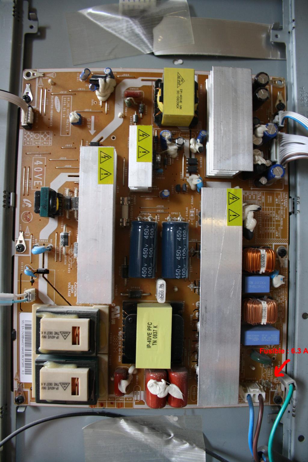

Ma télé s'est éteinte, j'ai démonté, j'ai testé le fusible, il était mort, donc j'ai changé, mais il crame direct quand je remets la télé sous tension.
C'est grave docteur?

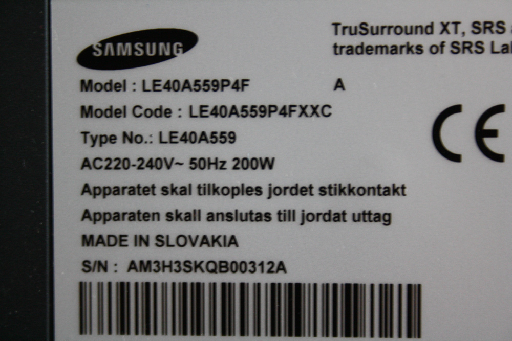

Marque : Samsung
Model : samsung LE40A559
Chassis : ?
Dalle : ?
Default constaté : le fusible crame dès mise sous tension
merci.

Si le fusible claque, c'est qu'il y a un court circuit sur le primaire de l'alimentation. Il va falloir sortir le multimètre,
et contrôler diodes, transistors, etc........

Houla,
ça je ne sais pas faire !
Je peux démonter la platine et l'amener à réparer ou faut que je me tappe la télé à embarquer?
on peut trouver les platines complète à acheter?
merci.
MessagePosté le: Jeu 14 Juin - 22:15 (2012)    Sujet du message: [Résolu] fusible qui crame Répondre en citant
Bonsoir Ludobiohazard salut CC,
Oui la platine peut être réparer mais à quel prix je ne sais pas ?
La carte alim doit avoir une référence du type BN44-00199A ou autre à voir.
Tiens nous informé.

MessagePosté le: Jeu 14 Juin - 22:38 (2012)    Sujet du message: [Résolu] fusible qui crame Répondre en citant
commencez par mesurer à l'ohmetre si la résistance entre phase est neutre est à l'infini
si c'est pas le cas:
démontez le pont de diode (composant à 4 grosses pattes) et mesurez les 2 du milieu sont à l'infini
Si c'est Ok
mesurez les transistor Cmos vissé sur radiateur en le collecteur et le Gain
si c'est un CC alors ya de forte chance à ce que ca soit eux

"si c'est pas le cas:"
Tu as oublié la varistance après le fusible.
Il y a aussi deux pont redresseur en //.
