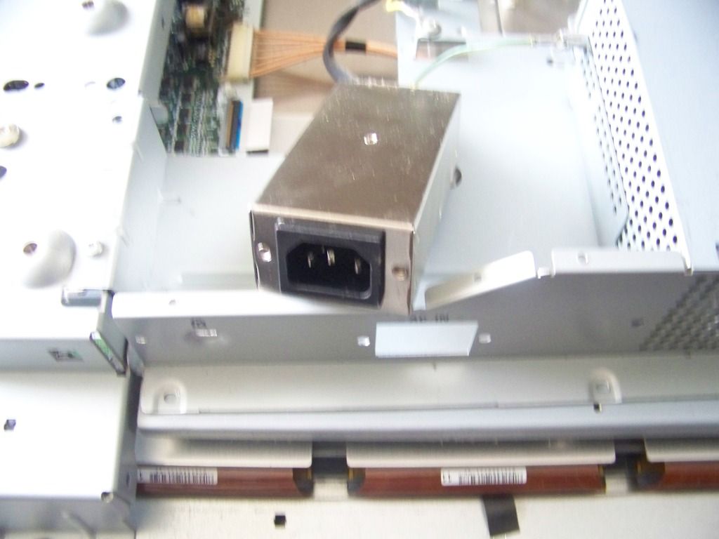

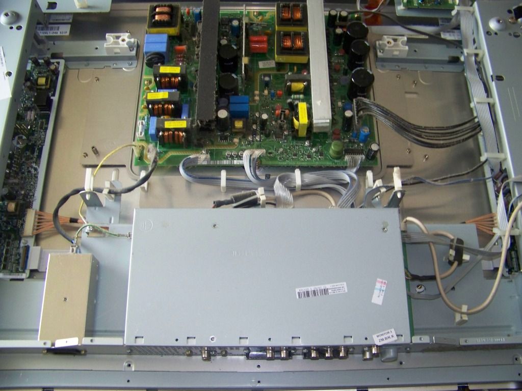

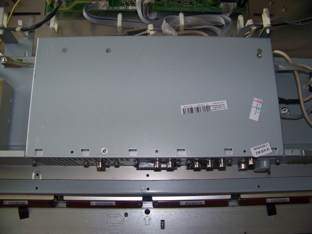

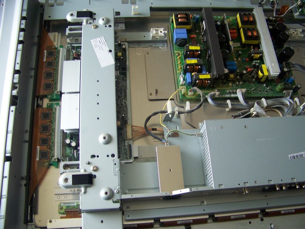

Shocked  voilà ! Shocked  j'ai carrément réussi à ouvrir le monstre ! bon je l'ai pas refermer parce que les 30 vis Rolling Eyes  une fois réparé ouiais je refermerai tout
en attendant voilà Embarassed
stradivarius
Inscrit le: 14 Juin 2012
Messages: 29
Localisation: paris
MessagePosté le: Mer 20 Juin - 13:40 (2012)    Sujet du message: mon plasma phillips 107 ne donne plus accès aux chaines tv Répondre en citant

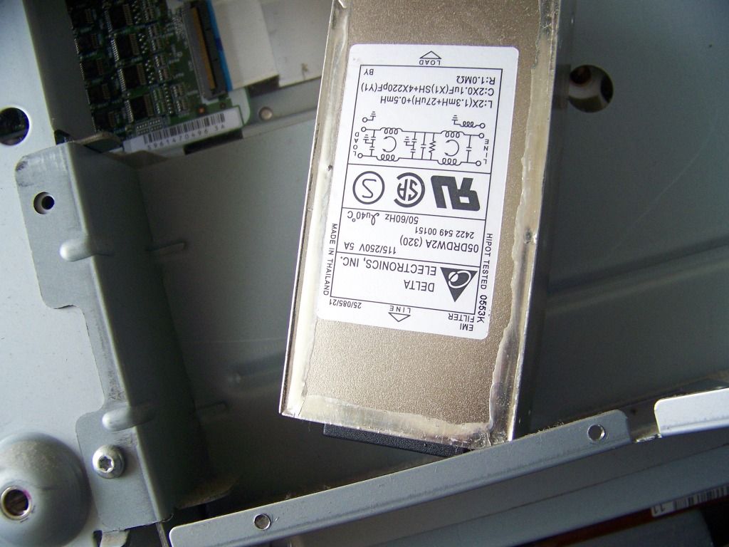

serait ce ! ce truc rectangulaire gris avec l'étiquette blanche à changer Question  je l'ai retourné sur une des photos ! c'est là ou l'on branche le cable
d'alimentation ! Cool
le plasma est au bloc opératoire en attente du chirurgien !

Alors pour ton plasma, ce n'est pas le boitier gris (filtre secteur) qui est en panne, c'est ton module alim, celui qui est en haut au milieu....
Sur ce module alim, il y a une série de condensateurs a remplacer (plusieurs sujets sur le forum plasma Philips), seulement c'est a faire avec précaution
pour ne pas arracher les pistes, voila un lien parmi tant d'autres

Pour le lien que je donne plus haut, il s'agit d'un pb similaire sur la même alim (résolu), avec la liste des condos a remplacer, voila un copier/coller du sujet
C2009, C2510, C2540, C2541, C2662, C2664, C2465, C2052
