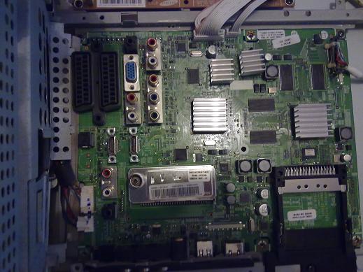

MessagePosté le: Jeu 7 Juin - 13:06 (2012)    Sujet du message: [Résolu] TV Samsung LE32A466 ne s'allume plus du tout Répondre en citant
J'ai ajouté des photos au premier post, la qualité n'est pas optimale car je l'ai fait en vitesse ce midi avec mon téléphone (un vieux N97 mini). J'en referai des plus nettes à la prochaine ouverture .
Sinon, je n'ai rien constaté d'anormal sur l'étage d'alim Sad Bonne ou mauvaise nouvelle ?
