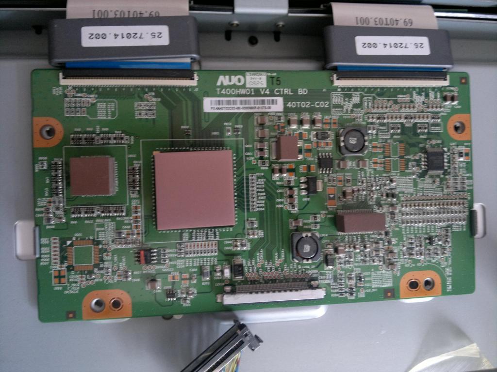

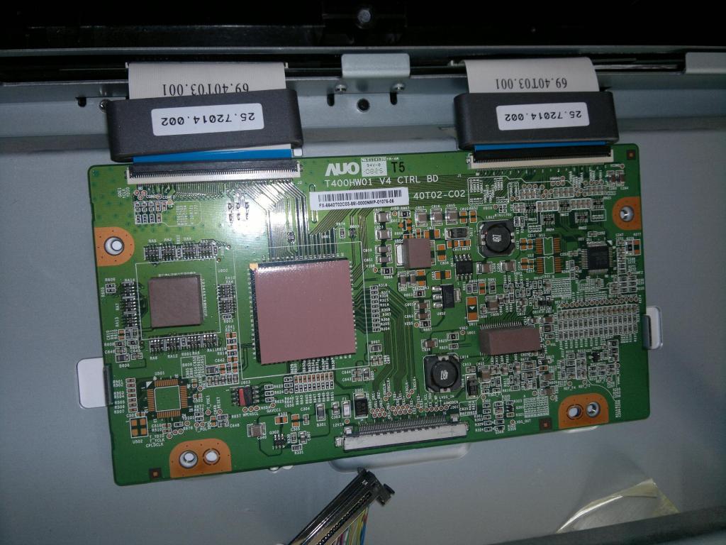

MessagePosté le: Lun 11 Juin - 15:10 (2012)    Sujet du message: photo carte tcon Répondre en citant
Voici la photo de la carte tcon merci de m indiquer le prix , nouvelles éléments quand la télé est débranché pendant longtemps quand je la rebranche les couleurs sont normal pendant 10 minutes et puis d'un coup monte du rouge.
Merci d'avance pour votre aide
MessagePosté le: Lun 11 Juin - 16:38 (2012)    Sujet du message: [Résolu] Mauvaise image LE40A566 Répondre en citant
Pas de photo de ta T-Con, voici un TUTO
Donne aussi la réf....

MessagePosté le: Lun 11 Juin - 16:48 (2012)    Sujet du message: photo Répondre en citant
quelquesnotions
Inscrit le: 01 Juin 2012
Messages: 11
Localisation: idf
MessagePosté le: Lun 11 Juin - 16:50 (2012)    Sujet du message: 2 eme photo Répondre en citant

MessagePosté le: Lun 11 Juin - 17:22 (2012)    Sujet du message: questions sur carte TCON Répondre en citant
Comment enlever les nappes du haut de carte ??
j 'ai vu que le site bretelec vendait la carte  es un bon site ??
merci de votre aide
MessagePosté le: Lun 11 Juin - 19:44 (2012)    Sujet du message: [Résolu] Mauvaise image LE40A566 Répondre en citant
Merci pour cette belle photo avec la réf, je crois que j'en ai une, je te dis ça demain.....

MessagePosté le: Mar 12 Juin - 20:10 (2012)    Sujet du message: [Résolu] Mauvaise image LE40A566 Répondre en citant
J'en ai bien une, MP envoyé.
