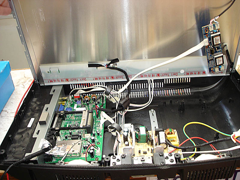

Bonjour à tous.
déjà une première question thomson / continental edison c'est toujours le même matériel ?
le problème concerne un téléviseur LCD CE56HD22B
la panne set la suivante il  reste en veille à l'appui du bouton marche arrêt de la télé , le voyant bleu de droite est allumé, j'ai vérifié la tension de sortie de l'alim env. 12V (11, Cool cette tension est elle normale ?
bien qu'alimentée la platine inverter ne semble pas recevoir de commande de mise en marche.
sans le schémas je ne sais pas vraiment par quel bout prendre le problème.
toute info à ce sujet me serais très utile
merci d'avavce
christian

l'alimentation ne délivre qu'une seule tension du 12V ( pas d'alim de veille séparée ), la platine inverter est alimentée également en 12 V par un connecteur à 8 plots
2 pour la masse
2 pour le 12 V ( présent )
1 pour la mise en marche ( 0 V actuellement )
1 pour le réglage de luminosité
donc le défaut viens de la carte principale.
bonne journée

les tensions +12 + 5 + 3,3 +1,8 sont bien présentes sur la carte mère
par contre les tensions switchées +5 et +12 sont absentes
apparemment la scrutation des touche du clavier ne se fait pas par multiplexage mais par changement d'état
à l'oscillo un seul des quartz de la carte oscille
j'ai regardé sur le web je ne trouve rien avec les références de la carte.
de visu tout semble bon pas de trace de chauffe ni de chimique douteux
christian
