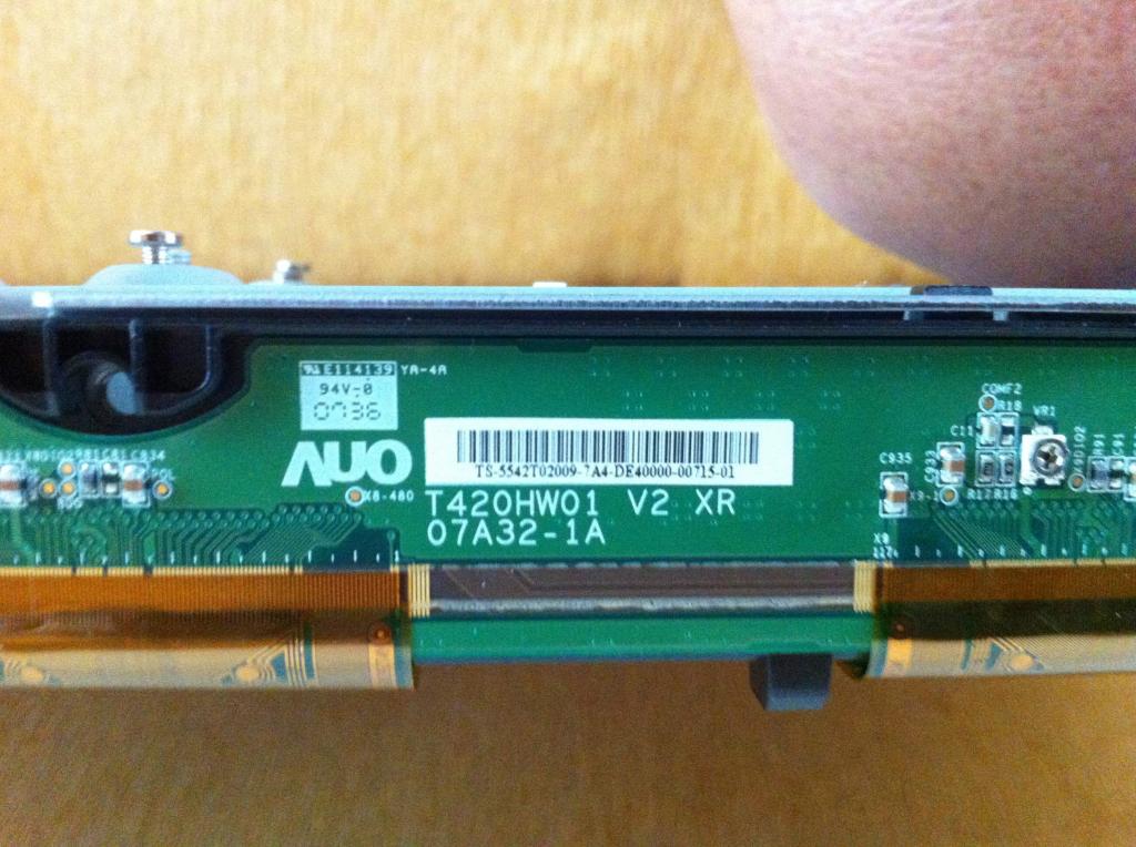

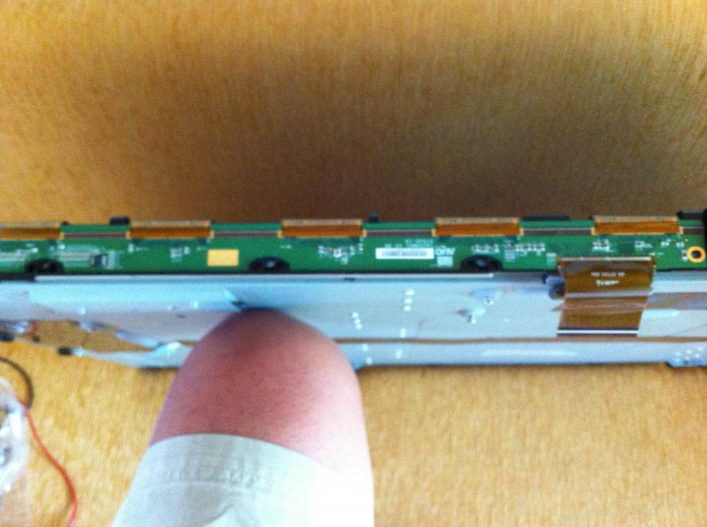

Bonjour, voilà une partie du démontage effectuée!
Il y a 2 circuits imprimés sur le bas de la dalle. Ce doit donc être les ccfl? A ce stade pas vue de néon? Sur la photo on voit bien les nappes. Comment les sortir? De plus les composants ont l'air en bonne état, pour faire le diagnostic, j'ai envie de les permuter D/G pour voir si le problème se déplace. Quand pensez vous?
MessagePosté le: Dim 1 Juil - 17:40 (2012)    Sujet du message: [Résolu] Philips TV 42PFL7762D12 Répondre en citant
Ce que l'on voit sur la photo, n'a rien a voir avec le rétro éclairage....... c'est les drivers vers l'écran LCD.
Pour accéder au tubes CCFL, il faut soulever la dalle (en faisant très attention ne ne pas déchirer les drivers de la dalle, ou de casser sinon c'est poubelle)
puis enlever les différents filtres et le diffuseur de lumière.
Ce n'est qu'après avoir enlever tout ça, que tu verras les tubes CCFL.
Bon démontage.
