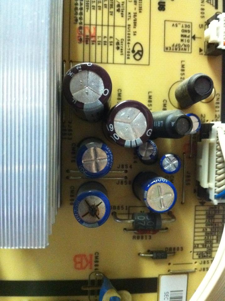

je vient de démonter l'arrière de la tv et il y a un composent bleu qui à l'air cramer voici une photos

MessagePosté le: Ven 25 Mai - 12:34 (2012)    Sujet du message: problème sur une samsung le46f86bdx/xec Répondre en citant
 commence par le remplacement du condo gonflé

MessagePosté le: Ven 25 Mai - 12:36 (2012)    Sujet du message: problème sur une samsung le46f86bdx/xec Répondre en citant
condo ? le composant bleu avec la tache de cramer ? je peut les trouver ou ces composant ?

MessagePosté le: Ven 25 Mai - 12:46 (2012)    Sujet du message: problème sur une samsung le46f86bdx/xec Répondre en citant
oui ,le composant bleu avec la tache de cramer . voir un boutique electronique

MessagePosté le: Sam 2 Juin - 18:29 (2012)    Sujet du message: problème sur une samsung le46f86bdx/xec Répondre en citant
Bonsoir, désolé du retard pour ma reponse donc voila j'ai changer le composant grillé est toujours le même problème.
Donc que faire ? Par ou continuer ?
