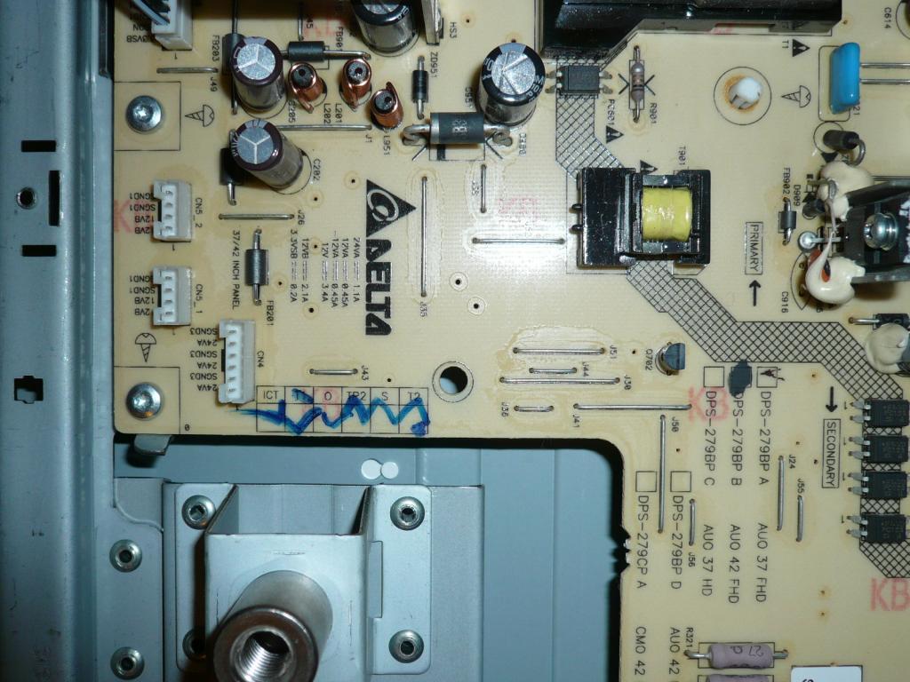

Pour mon premier message j'aurai préféré aider quelqu'un mais non c'est moi qui demande de l'aide :/
Mon philips 37PFL5603H /10 donne de gros signes de fatigues :
depuis quelques temps parfois j'ai une image et parfois non, c'était très aléatoire.
récemment plus d'image du tout : écran légèrement lumineux.
le son fonctionne en tout cas.
je trouve que le côté "alim" grésille un peu, je n'avais pas remarqué ça avant.
auriez vous une idée ?
le plus simple serait de remplacer la platine alim en entier ? ou ça peut venir de l'autre platine ?

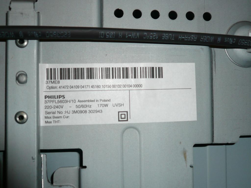

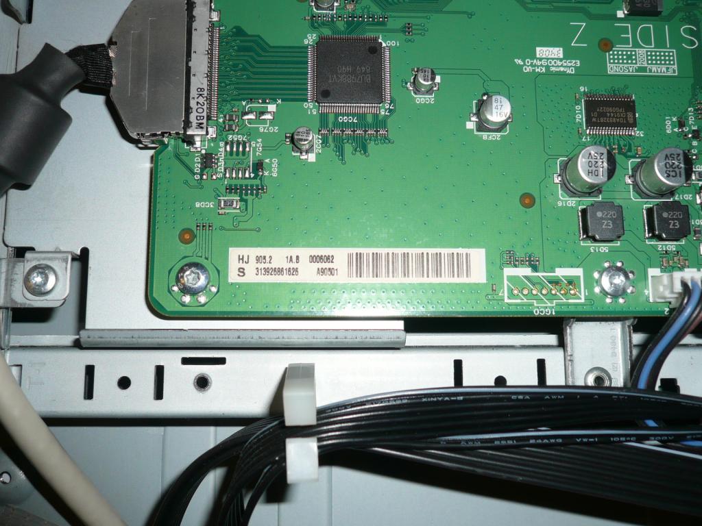

ci joint quelques photos (je ne sais pas ce qu'est le n° de chassis")
merci !

MessagePosté le: Mar 22 Mai - 12:42 (2012)    Sujet du message: PHILIPS 37PFL5603H/10 plus d'image :( Répondre en citant
Cela voudrait dire que le rétro éclairage fonctionne, et dans ce cas faudrait se tourner vers la carte SSB ou la T-Con..
Commence par contrôler toutes les tensions d'alim....

MessagePosté le: Mer 23 Mai - 14:15 (2012)    Sujet du message: PHILIPS 37PFL5603H/10 plus d'image :( Répondre en citant
oui tu as raison le retro éclairage fonctionne, je le vois.
la carte sbb ou t-con c'est quoi ? c'est l'autre grosse carte (la verte) ?
je vais sortir mon multi donc.
je m'inquiète si je trouves des tensions = 0 ?
MessagePosté le: Mer 23 Mai - 19:45 (2012)    Sujet du message: PHILIPS 37PFL5603H/10 plus d'image :( Répondre en citant
Carte SSB c'est la carte ou il y a les péritels et les HDMI, la carte T-Con c'est celle qui est sur la dalle, et qui est reliée a la carte SSB par le câble LVDS.
Il va falloir sortir le multimètre pour prendre des mesures, et si tu trouve 0 au lieu de 5v, oui tu dois t’inquiéter......
